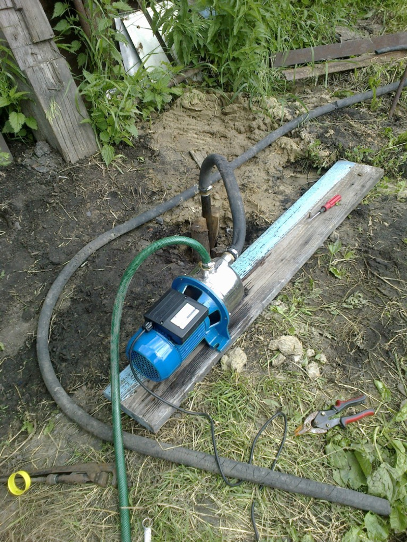

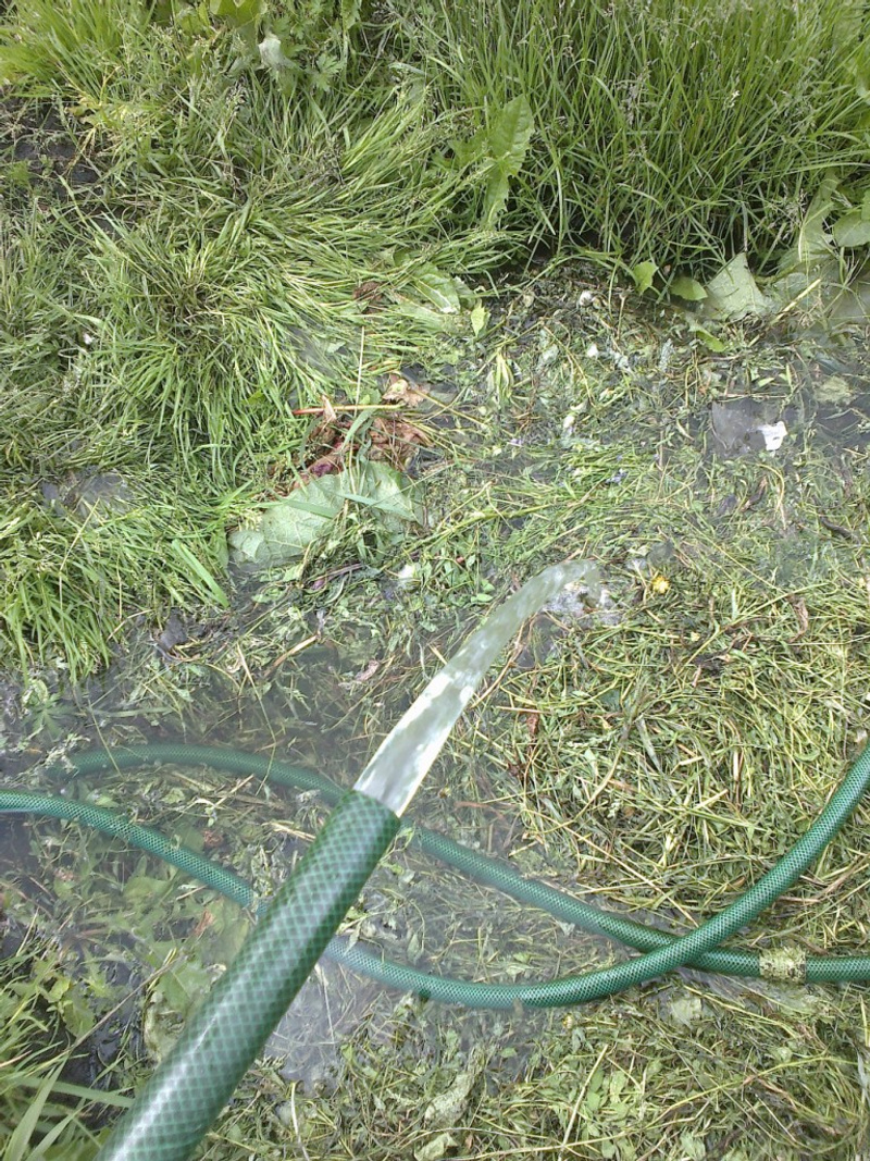

Как и говорил, сегодня подключил верховой насос к абисинке. Вспоминал Вас, как человека у которого к сожалению из такой же затеи ничего не получилось. А все потому, что скважина скважине рознь. Напоминаю, глубина самой скважины 11 метров, даже 11 метров 30 см. Высота столба воды 9 метров. То есть от насоса до зеркала воды 2 метра. Итак, подключили насос, залили воду в корпус и... вот результат. Расход примерно 35 литров в минуту, при номинале насоса 46. Качали 2 часа, итого окло 4-х кубов. Вода чистая, без примесей, напор не убывает. Вот так вот, дорогой друг. Говорил же, что вы не экстрасенс и не можете знать моей скважины. Особо не надеюсь что Вы ответите, так как всегда тяжело признавать свою неправоту.

Рад за Вас. Но поздравить смогу осенью. Сентябрь-октябрь. В прошлый засушливый год у людей, которые много лет не "знали горя" с "водой с верховодкой" была проблема. И осенью частенько такое бывает. В этом году воды много. Отпишитесь через несколько месяцев. Да, и зачем дублировать в личку?
