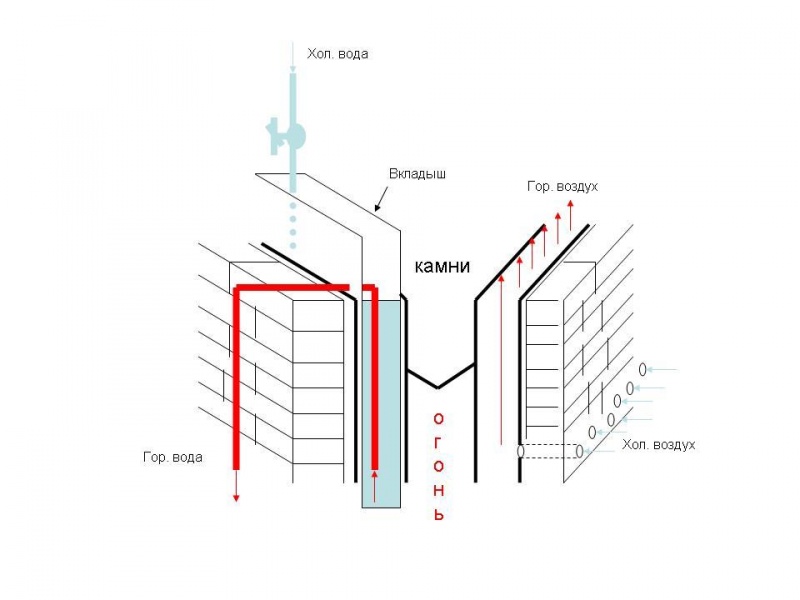

    Посмотрел Ваш чертёжик. Сложилось впечатление, что предыдущий хозяин ставил целью максимально изолировать печь от парной: слой воды, слой кирпича. Ну, да ладно.
Вот такое предложение (исходя из Вашего чертежа, это возможно сделать): изготовить из нержавейки вкладыш в бак для воды по размерам боковой или торцевой стороны бака, вставить его в бак с соответствующей стороны и использовать для нагревания воды. В пустой же части бака, внизу него, через кирпич просверлить отверстия со стороны парилки. Теперь, при приготовлении бани, вода будет греться не так быстро за счёт зазора между вкладышем и стенками бака, а пустая часть бака будет служить конвектором, который засасывает прохладный воздух через нижние отверстия, нагревает и выбрасывает через верх. Есть, правда, проблемка слива воды из вкладыша, но я сейчас подумаю.
А лучше бак из нержавейки вообще поставить около стены на кирпичи - тогда и проблем со сливом не будет.
Только нагреваться будет медленее.

    Я предлагаю поставить второй стационарный узкий бак на кирпичи ( на схеме в верхний правый угол ).
А этот оставить для мамы ( камнями не забрасывать - мне кажется хуже теплообмен будет ). Если парится то воду в него не наливать.
Я предлагаю поставить второй стационарный узкий бак на кирпичи ( на схеме в верхний правый угол ).Этот вариант испробуем в эти или следующие выходные - потом отпушись, но все больше и больше прихожу к мысле о замене печки
Пока Вы не пришли к однозначному решению, взгляните на пристёгнутую каринку. На мой взгляд, это самый экономичный из предложенных вариантов: минимум грязной работы, минимум времени, минимум затрат, не страдает интерьер.
Вода в бак изначально заливается до уровня выхода трубы горячей воды из бака (кстати, эту трубу можно вывести в мойку, и в мойке же поместить вентиль подачи холодной воды, т.к. горячая вода в паилке, практически, не нужна). По мере необходимости, открывая вентиль, подаём во вкладыш холодную воду. Горячая вода из него начнёт вытекать по трубе горячей воды. Имеем горячую воду в мойке и некипящую воду в парилке. Ну, а по конвекции воздуха и так всё понятно.

Эти печки работают по подобному принципу, как Пупс нарисовал. Что Русь, что Сахара. В Сахаре дополнительно чета придумано с камнями, чтобы быстрее нагревались и еще сделаны дополнително камеры для парообразования. Бак для нее нужен с двумя краниками, чтобы из краников капало в камеры.
Перед установкой печку надо протопить на улице, чтобы схватилась краска ( она какая-то полимерная, и при первой топке воняет жутко, потом нет)

    Пупс, спасибо вам, мой муж-инженер и оценил ваше творение по достоинству - будем делать по вашему рецепту. Только воду будем не во вкладыш наливать, а купим в Теплодаре бак из нержавейки и прикрепим его на трубу, то есть получиться что над камнями - на трубе прикреплен бак, так сконструированы все банные печи в Теплодаре. (рисовать не умею, надеюсь вы поняли:))) Ну а сам бак, в который волда наливалась прежде - вообще вытащим, он там на крепеже к печуке прикурочен и поличится как раз то, что вы предлагаете, засчет подачи воздуха снизу - и его прогона возле печи, помещение д.б. отапливаться лучше. Еще раз спасибо, как сделаем и протопим, сразу напишу вам.

В общем так, хочу отчитаться! Перестроили мы баню почти что так - как нам подсказал Пупс. А точнее - использовали принцип, который он предложил - конвекция воздуха. При этом, как я уже говорила раньше - бак, в который раньше заливалась вода - мы просто выдернули, сварили из нержавейки новый бак и подняли его на трубу,  то есть он получился над каменкой. В связи со всем этим высвободилось расстояние между печкой и кирпичной кладкой. Когда выдернули старый бак, увидели, что в стенах железной печки есть два ряда небольших круглых отверстий - скорее всего для выхода жара, когда поддаешь на камни, потом в процссе эксплуатации это подтвердилось. В общем, теперь вода не кипит вообще, единственный минус - когда хочешь просто быстро помыться - не получится, так как надо все равно минут 30 потопить, чтобы вода согрелась, а у нас семья большая, поэтому воды надо много, ну да ладно - это совсем небольшой минус по сравнению с тем плюсом - каким теперь стал пар!!!! Сейчас баня прогревается в течение 1-1,5 часов до 100-110 градусов, вода не кипит вообще :), в бане сухо, потеешь по настоящему, а не конденсатом покрываешься, веничком побиться теперь вообще настоящее удовольствие - рашьне обжигало сильно, так как пар был влажный. В общем - спасибо вам всем большое!!!!! Спасли нашу баню!
