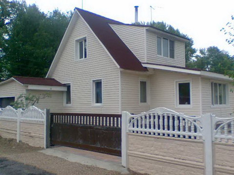

если правильно помню - Декке 135 руб/кв.м. плюс доборка еще не меньше половины - зависит от количества окон, дверей, формы крыши и ширины карниза. Плюс профиль. А вообще можно сориентироваться по телефону. Например в Сибирском Торговом Доме.
вот дом шесть на семь, плюс гараж и веранда пригорожены. Где-то 150 тыр ушло вместе с профилем, доборкой, утеплителем и пароизоляцией.

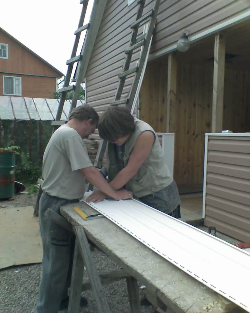

Сами обшили!!! Здорово!!! (про фото) Только что-то дорого очень получается... У нас конечно дом меньше, 100 квадратов по стенам, думала тыщ в 25-30 уложиться без утеплителя
Scyr
нет, это не сам - слишком много. Узбеков научил - два узбека работали 3 недели.
Сам баню обшил, 5 на 5. Там всего 4 небольших окошка, минус веранда. Получилось возни на месяц ( по вечерам и в выходные).
Насчет денег - я за зиму копил. Одну зиму - дом, другая зима - баня ( ну там уже не только баня получилась).
Особенность сайдинга такова, что можно делать по одной стене. Т.е. одну стену сделал - и можно копить на другую.

ChivasRigal
симпатичный домик. А цены какого года?
Scyr
цены на сайдинг не менялись минимум 3 года подряд. Как в этом году - не знаю, не приценивался, т.к. уже не надо.
