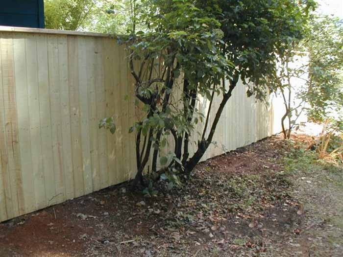

Необходим забор на дачу, склоняюсь к двум вариантам:
1. Классический деревянный
2. Профнастила
Высотой около 2м.
Куда лучше обратиться, какой все-таки выбрать, на что обращать внимание
2. Профнастила
Высотой около 2м.

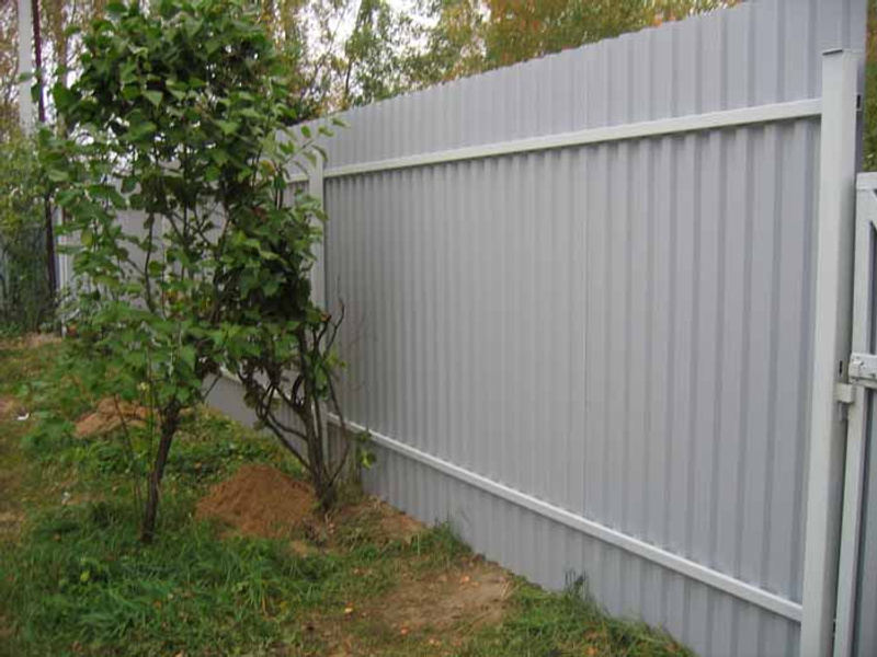

DeHuC
профнастил.
монтируется быстрее, легче, красить не надо, не гниёт. по материалам стоит примерно так же, если не дешевле.

каждому свое. вчера закончил уже второй забор из металл-профиля делать. ставил кстати заместо глухого деревянного, который начал заваливаться - тежелый.
лист гнется, но не так легко как кажется. попробуй согни его градусов на 90
зиму при хорошем ветре уже отстоял (дача на берегу моря). с чего бы ему упасть, если столбы крепко вкопаны?
про пьяного дядю вообще бред
DeHuC
а какие советы?
поперечины лучше делать из обычного деревянного бруска 50х50, расстояние между столбами 2.5 - 3.0 метра. если поперечины сделать из стали, как на картинке в примере то можно промудохаться очень долго с прикручиванием листов. особенно, если поперечины будут из перекаленной стали.
для забора 1.70 высотой, столбы брал 2.5 метра. ледорубом буришь дырку 80см глубиной заливаешь бетоном столб готов.
резать листы лучше болгаркой а не ножницами.
40 метров забора вполне можно поставить за 2 дня, вдвоем с перекурами.

Чем дерево не устраивает?
Если лакировано и сверху сделано по уму защита, то очень хорошо выглядит.

сколько будет стоить метров примерно 15 железного забора (как на второй фотографии) включая все.. т.е. материал+доставка+установка=???
