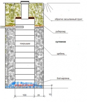

На расстоянии 5 м от дома (санитарная зона слива) выкапывайте яму глубиной минимум на метр ниже глубины промерзания земли (1,8м), метра 3 с условием подсыпки на дно ямы щебня сантиметров 10. Туда вставьте старые автомобильные покрышки, проложите межу ними по три кирпича, чтобы было расстояние между покрышками для лучшего впитывания в грунт по бокам. Яму лучше копать таким диаметром чтобы вокруг покрышек можно было обсыпать щебнем сантиметров 10-30 для увеличения площади впитываня стоков. Покрышки не докладывайте до уровня земли на метр, проложите листом толстого металла, вставьте трубу чтобы выход был выше уровня земли не ниже 70 см, проложите всю поверхность на покрышками и листом металла рубероидом чтобы яма не заиливалась грунтоми засыпьте землёй, сверху можно клубу сделать). Трубу для стоков лучше использовать 110 ПВХ оранжевую для наружного применения. Уклон трубы делать 2 см на метр.

СтОит ли делать такой капитальный слив - если он используется только летом? Или можно сделать яму не такую глубокую?
И сразу вопрос - не совсем поняла - если между покрышками прокладывать кирпичи... то потом, когда по краям начнем сыпать щебень - не посыплется ли щебень в саму яму?

Можете такой капитальный и не делать, но такой прослужит много лет (хотя от грунта зависит), как уже говорилось маленькие ямки быстро заиливаются. По поводу глубины то весной в замёрзшую землю ничего впитываться не будет, а если сделать хоть немного ниже глубины промерзания, то таким сливом можно пользоваться хоть зимой.
По поводу щебня, то когда будете засыпать положите между покрышками скомканую газету, покрышку засыпали газету убрали, положили на верхнюю и т.д. Таким образом он не будет просыпаться при засыпке и под весом верхних слоёв будет неподвижен и в дальнейшем так-же не будет высыпаться.
