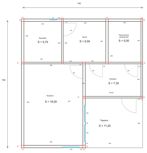

Вчера сделали разметку под сваи, пробурили первую пробную сваю: сняли верхний слой грунта (около 30 см), +глубина сваи 1,2 м.
Деодат
old, but not obsolete
оригинальный проект. сами придумали? или проектировщик? Если специалист- ему учиться и учиться.
Баня-это для тех, кто ценитель.
Для Вашего варианта-стройте сразу дом с сауной, хоть электрической.
Но, то что на рисунке-простите конечно-убожество.
И нет ничего более постоянного, чем временное.........
все сугубо имхо, на цвет и вкус все разные.

Dia_Barselona
оригинальный проект. сами придумали? или проектировщик? Если специалист- ему учиться и учиться.непрофессионалы - сие "убожество" сами придумали

student55555
Странная глубина сваи. Я, по совету специалистов, делал глубже 2 метров. Глубина промерзания грунта 2,2 метра в НСО.

Dia_Barselona
Странная глубина сваи. Я, по совету специалистов, делал глубже 2 метров. Глубина промерзания грунта 2,2 метра в НСО.делали пробу грунта - сказали что такой глубины достаточно для дачного домика

student55555
Понятие "дачный домик" разное. У меня сосед на 500 кв.м. из кирпича, тоже дачный домик. Каждому дачному домику индивидуальный фундамент.Странная глубина сваи. Я, по совету специалистов, делал глубже 2 метров. Глубина промерзания грунта 2,2 метра в НСО.делали пробу грунта - сказали что такой глубины достаточно для дачного домика
