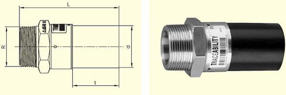

Никто в новосибирске не видел латунные фитинги для ПНД (не пластиковые, которых везде полно, а точно такие же, но из латуни, производят вроде как TIEMME и REMER, типа вот такие http://suhoiteplo.ru/catalog/890/ ) ? А то пластик в соединении с металлом, сколько фума не мотай, все равно 6 атмосфер не держит, сочится, а хочется 100% герметизации системы.
Пока вышел из положения так: взял муфту переходную 1" на 3/4", на неё резиновое кольцо-прокладку и прижимаю фитингом. Держит хорошо, но магистраль из дюймовой превращается в 3/4, что не есть хорошо.

По прошествии года ответ уже вряд ли актуален, но таки отвечу - вдруг кому пригодится. Собирал именно на латунных фитингах дюймовую трубу SDR11 (стенка 3 мм, 16 атм) для насоса, опущенного в скважину на 46 м - получилось идеально. Фитинги покупал в Леруа, на компрессионные кольца эта труба садилась очень плотно. Но более популярная труба SDR17 со стенкой в 2 мм, подозреваю, будет там болтаться.
Верхние фитинги поставил пластиковые (ТПК-АКВА, тоже из Леруа) - 5 атм держат прекрасно, больше насос на поверхности не развивает.

есть соединение переход с ПЭ на латунь , его можно и приварить, и также через компрессионную муфту соединить с трубой. Стоят правда такие соединения недешёво....

есть специальные электросварные ПНДфитинги, берете в аренду аппарат сварочный (2500 в сутки в прошлом году стоило) и фитинги 200-300р в зависимости от того что Вам нужно. если интересно поищу контакты где приобретали. название не помню. где-то в районе ул.бетонной
