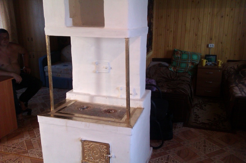

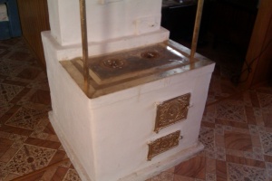

zhvaleev
печь три оборота дымохода за работу 7000 руб. кирпич 9000 руб. фундамент делал сам. греет отлично.

Student555555
А фото печи можно? И координаты печника?
zhvaleev
эту печь ложил сосед, ложить больше не будет, говорит здоровья нет. но в городе есть координаты другого хорошего печника, если надо будет потом выложу контакты. вот фото.
