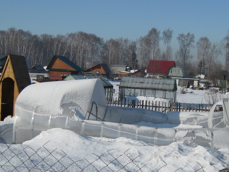

Прошелся по дачному обществу и зафиксировал такую картину. Это теплица из профиля. Кто сделал? Да не все ли равно? В Сибири такая участь уготована для любой теплицы из профиля, не сегодня, так завтра. Предлагаю создать галерею пострадавших теплиц. Поддержие, люди!
видел зимой такие трупики)))
вот она, извечная человеческая "экономия", теплица из профиля - г...
а сколько этого г... на рынке
Все металлоконструкции нужно считать на нагрузки.
В противном случае ожидает такая картина как на фото выше!

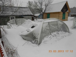

Итак, меня снесли, я, кажется нарушил правила форума. Но факт остается фактом, "Кормилица", установленная осенью, упала в обществе "Флора-3". Не думаю, что это случайность, о которой я совершенно случайно узнал, слишком мала вероятность. Такой прогноз у меня был. Реклама легко блокирует здравый смысл у людей. Добро пожаловать на очередные грабли! Но я честно хотел бы предостеречь нормальных людей. Не покупайте товар, сидя на диване, поездите, посмотрите, потрогайте и подумайте, прежде чем заплатить свои деньги. Ветер такой, он все унесет...
у вас такая радость на грани ненависти к тому, что завалилась кормилица.... видимо конкурент?
завалилась... все может быть, зима в этом году удалась
вопрос из-за чего? может установлена неправильно, может подделка...?
впрочем... у меня теплица эту зиму выдержала, у соседа тоже
меня больше другое интересует: к производителю обращались? ибо вроде как 5 лет гарантии обещано.
если обращались, то какая реакция?

О! А можно подробности? Вы пишете о ветре-так её ветром снесло,или снегом раздавило?
И,если Вы общаетесь с владельцем теплицы-что ему производитель говорит про гарантию?
А насчёт граблей-был недавно на даче,Кормилицы у соседей все целы.Так что,о тотальном падеже,видимо,речь не идёт-скорее,об единичном случае.
Тут,действительно,важно не то,что произошло разрушение,а как поведёт себя гарант качества?Деньги на ветер-или,таки,компенсация потерь и защищенность понесённых затрат?
Ведь все мы примеряем ситуацию на себя,даже редкий процент неприятностей может прийтись именно на нас,и всем нам в таком случае хочется иметь прогноз на будущее.
Вы нас проинформируете,как развиваются события?

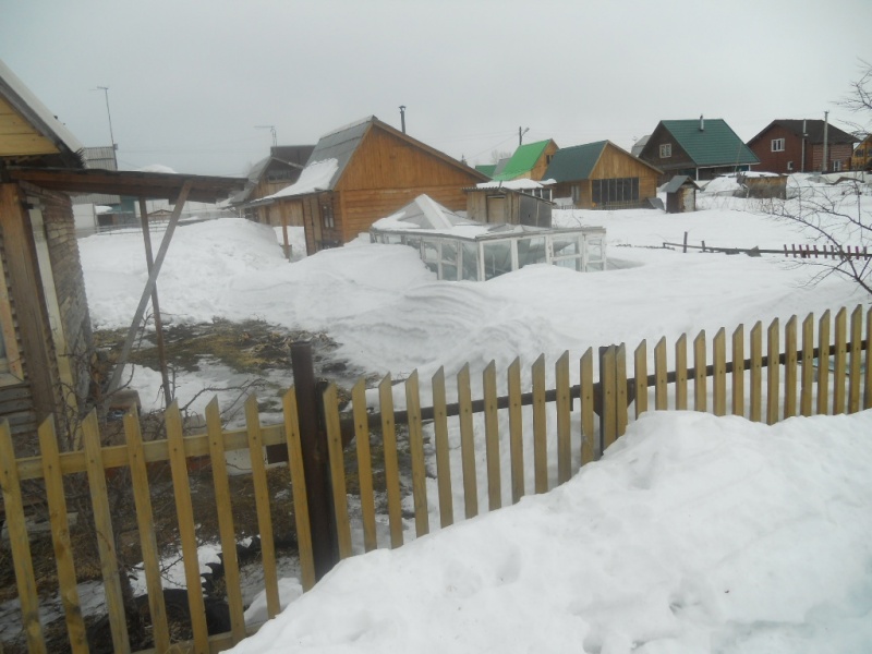

И в тему. Сегодня выбрал немного времени прошвырнуться (скорее пропрыгать, ибо там такая грязюка) в окресности своей дачи между делом. Бинго. 2 мертвых теплицы. Одна явно из металла, не понял, правда, из профиля или из трубы, но склоняюсь к первому варианту. Вторая из дерева, не знаю из какого. Такая классически угловатая похоже... Ну дык вот. Металлическая провалилась, а деревянная скособочилась на бок и завалилась. Пытался сфотать на телефон, но нифига не получилось с расстояния, а лезть на чужой участок, да по грязи не стал.
Я звонил производителю в пятницу, мило побеседовали. Мне тоже было интересно про гарантию в 5 лет. Про этот топик они в курсе, но принципиально оправдываться не хотят, ибо по их словам "не хотят вступать в бессмысленный спор, ибо за них дела говорят".
Ну дык вот. Ваша дама написала претензию еще 21 или 23 марта, не помню сейчас уже. С фотографией. Вопрос давно решен, сейчас ждут, когда будет возможно проехать к ней на дачу, чтобы заменить теплицу. А ты тут сказки сочиняешь.

И в тему. ...2 мертвых теплицы. Одна явно из металла, не понял, правда, из профиля или из трубы, но склоняюсь к первому варианту. Вторая из дерева, не знаю из какого. Такая классически угловатая похоже... Ну дык вот. Металлическая провалилась, а деревянная скособочилась на бок и завалилась. ...Ну и не удивительно.Нет ничего вечного.Кто бы за что бы не ратовал-за деревянные,за цельносварные, за монолитный железобетон-всё рано или поздно развалится. Поэтому и выбираем не вечное,а то,что меньше хлопот доставляет, и больше уверенности вселяет.
Пока,как я посмотрю по обсуждению, больше вселяет стальная квадратная труба.
