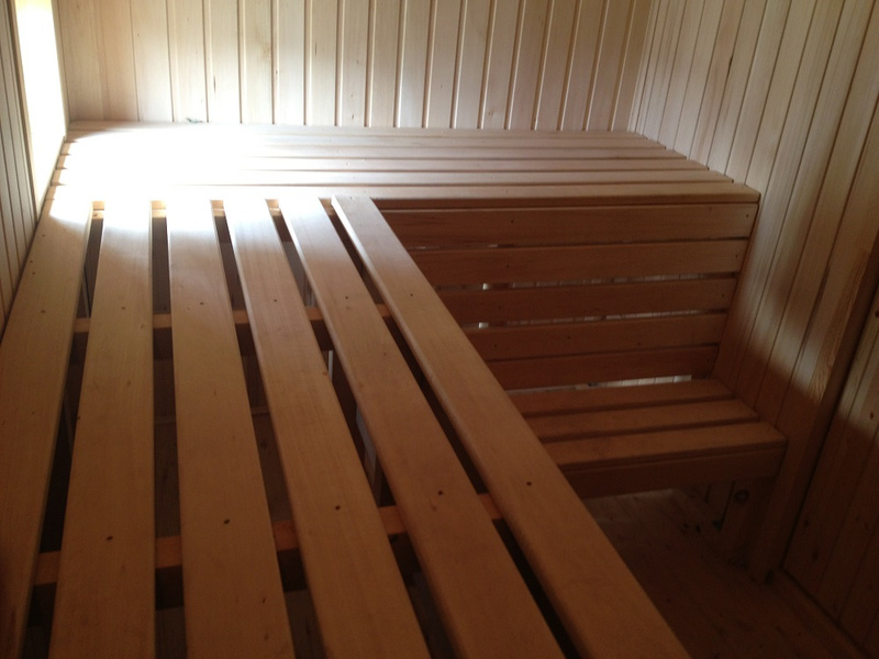

Спасибо, сделали из липы стены и потолок и полог, запах чудесный

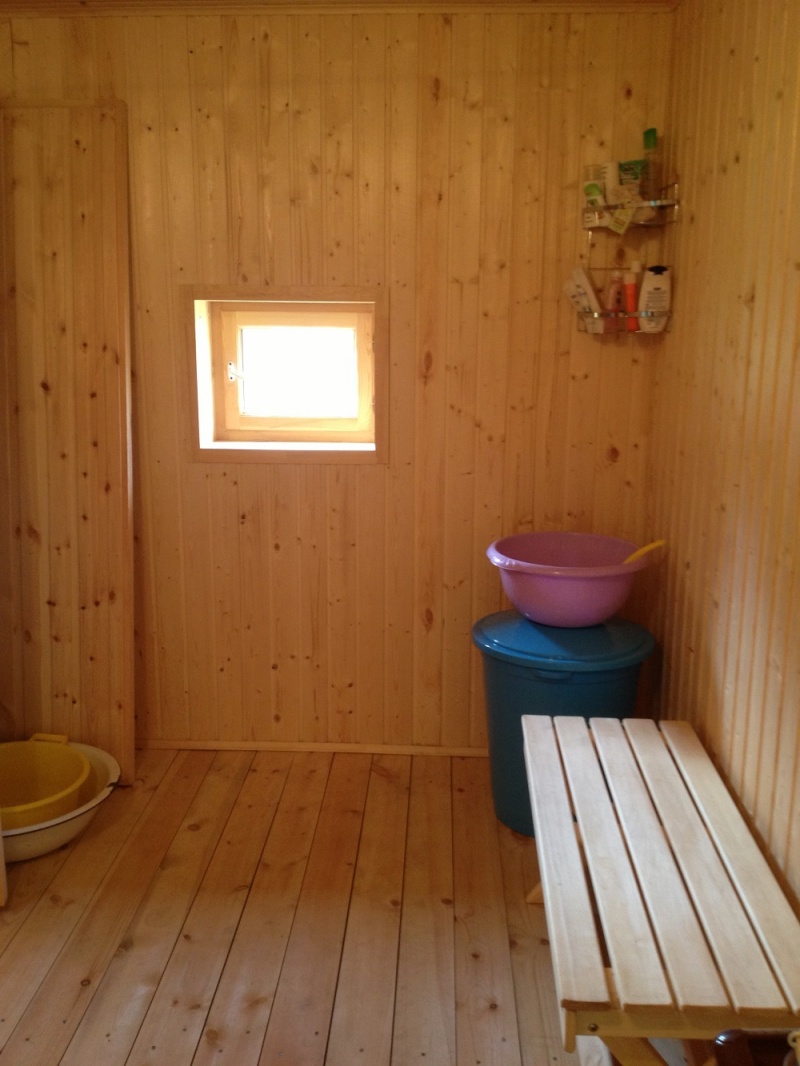

помывочную обшили сосной, по ходу возник вопрос, в парной было окно маленькое, мы что-то не стали его убирать и зашивать проем, просто поменяли на новый деревянный пакет размером где-то 40х40, но все-равно есть опасения, что лопнет стекло при разнице темератур за окном и в парилке, кто как думает, может жалюзину деревянную теперь придумать?
помывочную обшили сосной, по ходу возник вопрос, в парной было окно маленькое, мы что-то не стали его убирать и зашивать проем, просто поменяли на новый деревянный пакет размером где-то 40х40, но все-равно есть опасения, что лопнет стекло при разнице темератур за окном и в парилке, кто как думает, может жалюзину деревянную теперь придумать?У меня в моечной небольшое окошко, по-моему тоже 40 на 40 (точно не помню) -- ничего не лопается. Правда, у меня две остеклённых створки. У друга в моечной было одинарное остекление -- тоже ничего не лопалось.
Некоторые и в парной окошко делают, и тоже всё в порядке.

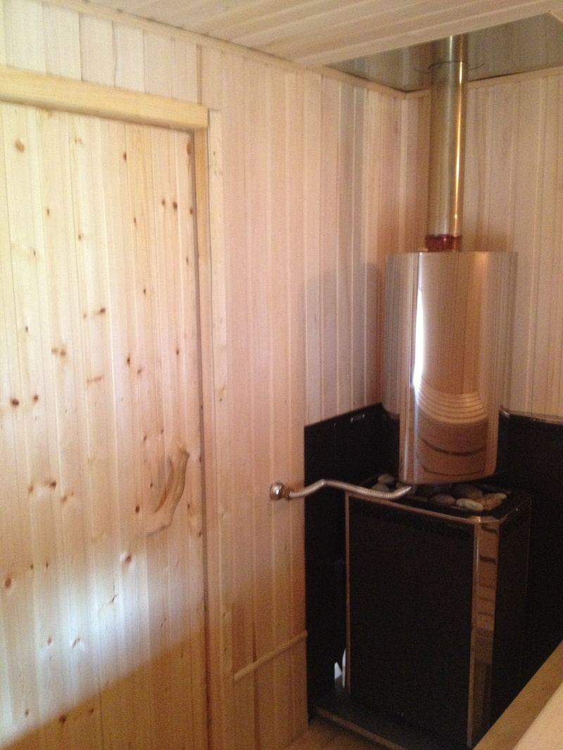

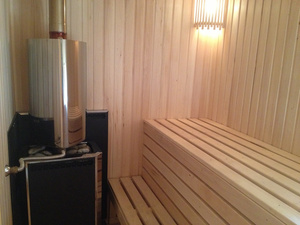

Добрый вечер! Вообщем перестроили мы баньку, муж сам с другом делал (делали первый раз)) кое-что уже по факту переделывали, зато теперь ученые))) обшили парилку липой, только дверь из сосны, и моечную сосной....делюсь тем, что получилось
Student555555

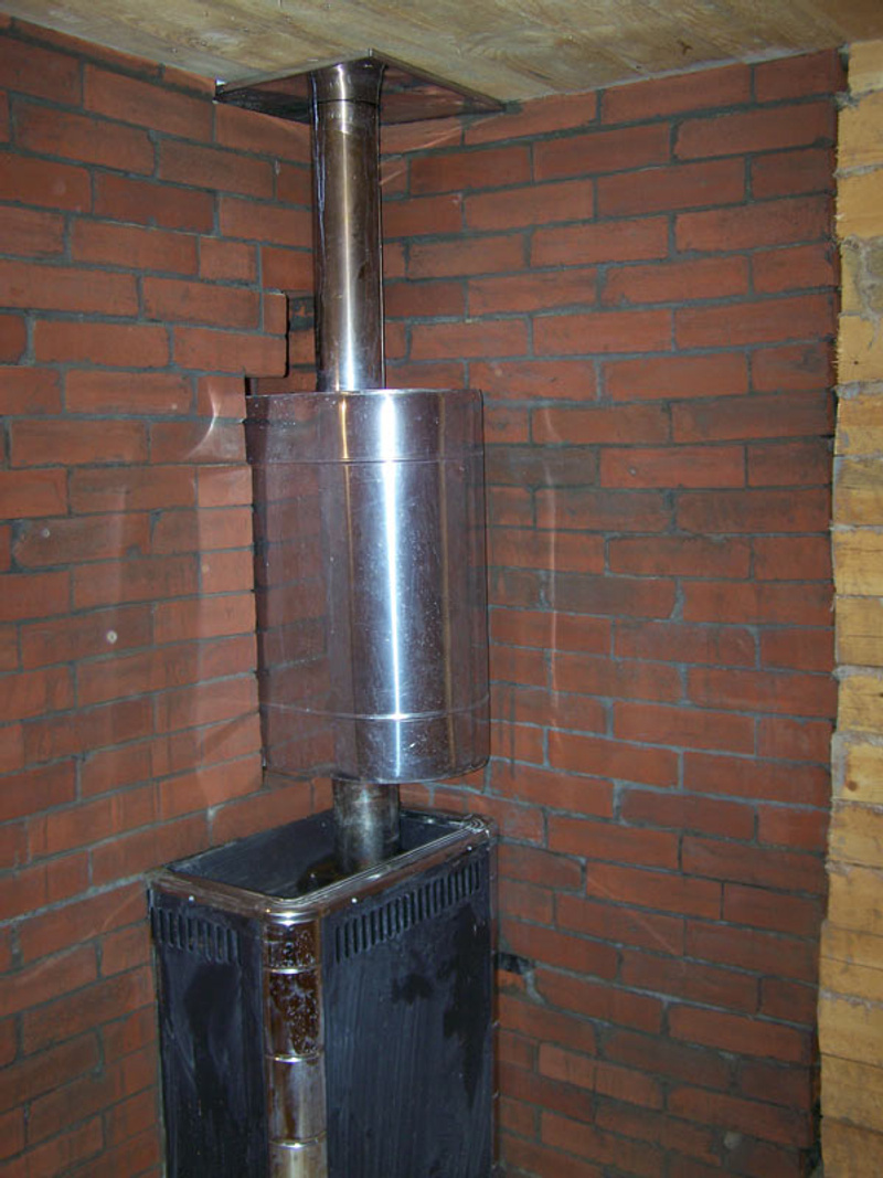

Уже топили? Печь кирасир? Труба над баком не сэндвич, стена не греется? Я эти две стены закрывал кирпичем.
Luz
Топили около 10 раз уже, градусов до 95-100 разгоняли, стены у бака не нагреваются до критического уровня, а вокруг печки и под ней специальные экраны установили, чтоб с кирпичами не заморачиваться, а печка Теплодар, разогревает парилку до 70 градусов за 40 минут
Student555555
Проход через перекрытие сэндвичем? Бак сколько литров? Вода кипит?
Здорово. Молодцы. Местами напоминает мою баню

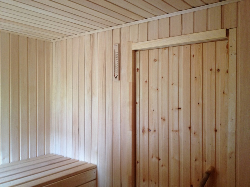

А дверь у вас не "плачет"? Я свою сосновую дверь тоже вагонкой зашил кедровой, т. к. сосна постоянно "плакала".
IVMIVM
У меня в баке кипит
Так что уже в +90 в парной просто жесть, хотя я люблю сухой пар и +90 для меня маловато. Пока решаю проблему тем, что открываю окно в мойке минуты за 2-3 до входа в парную.
Водопровод пока не заведён, когда сделаю, то буду просто сливать горячую воду и добавлять холодную.
Может, ещё есть какие идеи, как сделать так, чтобы в парной было +100 и сухо?

Спасибо! Я там теперь так люблю находиться, запах чудесный от липы))) дверь пока не плачет, хотя наверное будет, поменяем если что

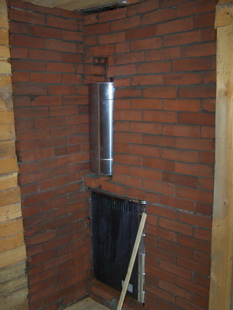

На самом деле я печь поставил так, что одна её стенка выходит в мойку и заливное отверстие по большей части находится в мойке -- но всё равно в парную тоже идёт водяной пар. Вокруг бака и печи -- кирпичная кладка. Может, промазать термостойким герметиком стык между кирпичами и баком (я такой использовал, когда собирал модули трубы)? Будет держаться?
Бак увеличить -- не вариант, он и так 73 л, да и разбирать всю трубу нет желания.

У вас должна быть куча коротких обрезков после обшивки бани. Возьмите и обшейте дверь горизонтально -- я себе сделал именно так. Смотрится даже интересно и чем-то напоминает готовые двери для бань, где вагонка бывает даже под углом прибита.
Спасибо, хороший совет! Вдохновение придет, попробуем))

Да, брус 150 лежит "плашмя", т. е. толщина стенки 15 см. Одну стенку печи вывел в мойку специально, действительно для зимы (приезжали, парились, всё было отлично). Тем более что пол в мойке у меня проливной.
Я думаю, что если бы всё оставил в парной, то вода начинала бы кипеть ещё быстрее. Приблизительный объём парной 8,5 куб. м. Печь -- Термофор "Тунгуска Витра".

Ещё раз фоты посмотрел, получается у Вас в парной большая часть бака с водой, а он ведь как я помню без крышки, однозначно вся проблема в нём, треба бак накрыть крышкой, из той же нержавейки и сделать, только борт крышки чтоб в баке был, а не снеружи бака (иначе побаку конденсат побежит) или делать без борта.
Ещё одна бредовая идея, правда не знаю каким материалом это можно сделать, но идея в том, чтоб теплоизолировать трубу в месте контакта с водой (точку кипения отодвинуть по времени), не обязательно даже герметично. Чем то рулонным, негорючим и не ватным разумеется, или скорлупы посмотреть какие.
Там на фото просто не видно: бак с крышкой, точнее с заливным отверстием сверху, которое просто крышечкой накрывается. Примерно, как тут:
http://www.termofor.ru/img/saved/9/bak2.jpg
Только форма самого бака не такая.
Диаметр с кулак (рука проходит свободно). Отверстие над кладкой, на фото мойки обратите внимание на "дыру" в кладке -- оно там. Со стороны парной я эту "дыру" закрываю металлическим листом, но он не закреплён. Вот я и думаю, что надо бы его закрепить, промазать герметиком и ещё промазать примыкание самого бака к кладке. Пусть себе кипит в мойку, в парную не пойдёт.
теплоизолировать трубу в месте контакта с водойУчитывая, что в бак как раз проходит рука, наверное, попытаться можно, но будет сложно: две руки уже не проходят
...закрепить, промазать герметиком и ещё промазать примыкание самого бака к кладке. Пусть себе кипит в мойку, в парную не пойдёт.Ну с этого, тогда и нужно начинать. Можно ещё где нить над гороловиной вытяжку обыкновенную сделать, при закипании - открывать, правда и часть тепла из моечной будет улетать, но его из парной можно востановить.
