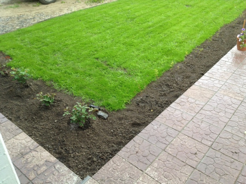

по поводу уплотнения земли катком тоже мучались, делать или нет, каток в тот момент не нашли, просто посеяли, граблями немного смешали с землей и утоптали ногами на сколько смогли, не плотно, в итоге вот такой газон получился, фото после первой стрижки, немного проплешин еще есть

Я уплотнял катком, не понравилось. Взял толстую тяжелую доску, несколько прыжков на ней и готово(правда вес у меня за 100 кг).
Ногами долго, у Вас наверно небольшой. Несколько соток долго топтать.
ТС если хотите качественный газон то повкалывать придеться. Полив, прокалывание, удаление сорняков и стричь, стричь... от забора и до вечера. Я забил, только стригу и редко поливаю. Клевер залез, еще кое что, не англицкий вобщем, но мне нравится.
