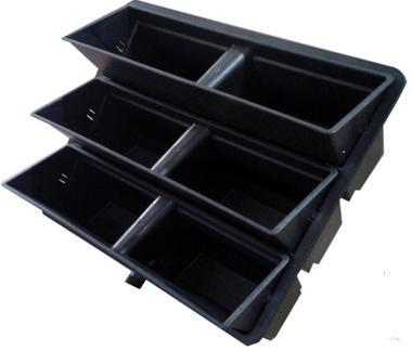

Привет! Наша компания с недавних пор занимается вертикальным озеленением в Новосибирске и действительно, пока что очень мало информации об этом.
Гидропоника конечно намного дешевле, устанавливаются растения просто в кармашки в тканевом слое, который крепится на стену, важно оставить пространство между стеной и конструкцией, для вентиляции и чтоб это все не дай бог не испортило стену (мы не пользуемся этой технологией), за то это можно сделать самостоятельно, если немножко погуглить. Такая стена живет год-два в среднем и если с кем-то из растений что-то случится, то заменить его нет возможности. Полив производится по ткани, стекающей вниз водой с удобрениями.
Более основательная технология - это пластиковые конструкции с обычной почвой, автополивом и прочным каркасом. Она может быть установлена где угодно и заменить одно растение в случае его гибели не составит труда, в отличии от гидропоники, где растения корнями пронизывают полотно. Живет стена уже дольше 3-5 лет при должном уходе. Мне лично такая технология ближе и поэтому мы делаем фитостены только так.
Рада буду помочь)))
