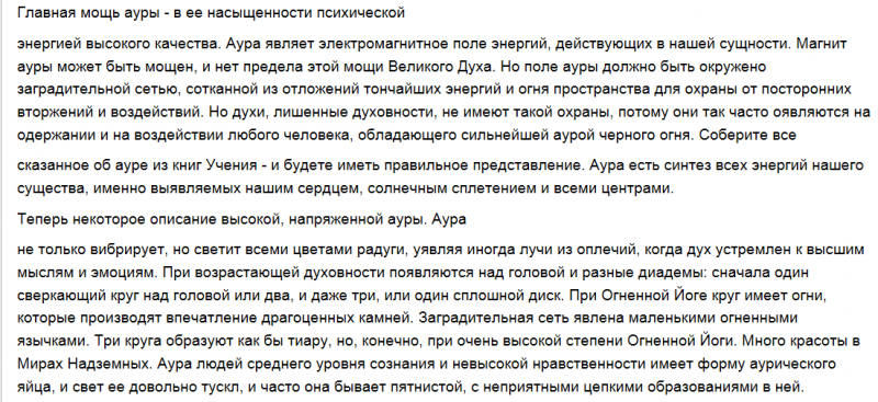

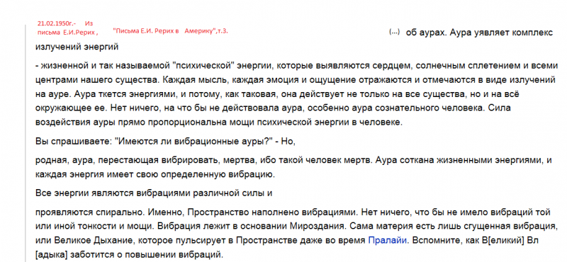

(...) необходимо чёткое определение.ответ есть в письме Е.И.Рерих , см. скрин-
Аура - это:
- то что я чувствую ( моё чувство?)
- оболочка человека ( из чего она сострит? жидкость, газ?)
- что-то воображаемое?
