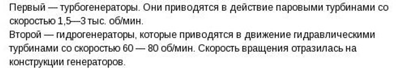

...по непонятным причанам на работающем агрегате турбина слетела с подпятника и на огромной скоросте, весом 155 тонн, начала там все разбивать...А можно поинтересоваться: с какой скоростью вращаются турбины ГЭС?
Ну как бэ у нас частота строго 50 Герц +-0,2% по стандарту. Преобразовывать частоты на таких мощностях практически нереально. Отсюда вывод - скорость вращения турбины 3000 оборотов в минуту. Или я где-то лоханулся...
Ну как бэ у нас частота строго 50 Герц +-0,2% по стандарту. Преобразовывать частоты на таких мощностях практически нереально. Отсюда вывод - скорость вращения турбины 3000 оборотов в минуту. Или я где-то лоханулся...А число пар полюсов разве не имеет значение?

Частоты все же преобразуются. Генератор не вращается с постоянной скоростью, поэтому есть некий частотный диапазон. Кроме того на больших ГЭС не один генератор, а для включения в ЕЭС частоту и напряжение различных генераторов надо синхронизировать.
По вашей ссылке и немного погулял по википедии, но частоту вращения все же не нашел. Так что вопрос открыт.
Ну и каков диапазон частот вращения в таком случае? Мегаваттные частотные преобразователи - ого (ссылка?)!
По вашей ссылке и немного погулял по википедии, но частоту вращения все же не нашел. Так что вопрос открыт.Плохо искали, для вас сделал скриншот фрагмента (смотрите прикреплённый файл, а также можете заглянуть в учебники по электротехнике), там говорится о двухполюсных и четырёхполюсных генераторах, но возможны также и восьмиполюсные, тогда скорость вращения потребуется 750 об/мин. При такой скорости турбина как вертолёт уже не взлетит.
