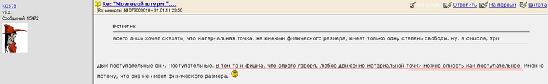

А как же рассматривать Ваше высказывание на вложенном файле?
Какое движение совершает точка двигающаяся по окружности относительно какой-то, условно принятой за неподвижную, точки?
Intejer
мля... ну что ж вы об элементарной-то вещи договориться не можете! конечно же вращение материальной точки (вокруг центра вращения, не совпадающего с положением этой материальной точки) - суть поступательное движение, поскольку другого у точки нет
это_шорцы
конечно же вращение материальной точки... - суть поступательное движение, поскольку другого у точки нет
Нет! На самом деле точка не может двигаться поступательно, поступательно может двигаться только тело. Точка может двигаться либо прямолинейно, либо криволинейно. Я, признаться, нигде не утверждал, что точка может совершать вращательное движение, правда в одном месте я оговорился, когда писал, что точки двигаясь по окружности совершают вращательное движение - я хотел сказать, что точки в таком случае вращаются относительно какого-то центра.
(: вы мне начинаете одного коллегу напоминать.
ладно, выдайте ваше определение поступательного движения. в книжку-то не смотрите, своими словами. по существу.
Intejer
Да как угодно.
Путаница началась с того момента, когда Вы сначала заявили что "с точки зрения кинематики относительно Земли совершают вращательное движение Солнце и Луна" а потом "при изучении движения планет относительно друг друга их, с точки зрения кинематики, можно принять за материальные точки, а термин поступательного движения применим только к телам, т.е. к система точек, а никак не к точкам."
В первом предложении Вы используете термин "вращательное", строго применимый СТРОГО ИМЕННО к движению тела, во втором заявляете о материальной точке и противопоставляете ей поступательное движение.
Предлагаю сойтись на том, что и поступательное и вращательное движение - суть движение ТЕЛА. Для материальной точки оба термина частично лишены смысла, если говорить философски.
Формально же, если поступательное движение определено как равенство dr/dt для всех точек тела, то именно поступательное движение - единственно возможное для одной точки из двух вариантов "поступательное" и "вращательное".
Говорить о том, что точка может двигаться криволинейно или прямолинейно - это верно. Но к поступательному или вращательному отношения не имеет. Разные плоскости описания, как, например, "вкус" и "цвет".

Дело в том, что система из двух точек не в полной мере обладает ВСЕМИ свойствами твердого тела в той системе понятий (Система = набор понятий, а не отдельно взятое определение), которой Вы придерживались. Попробуйте определить тензор инерции системы из двух точек и сравните его с видом тензора инерции для твердого тела.
Как минимум Вам придется рассматривать систему из двух точек, как ОСОБЫЙ, но не общий случай твердого тела. Это безусловно логично и возможно, но в таком случае упоминать эту систему при формулировке ОБЩЕГО определения - непедагогично. :улыб:Дальше Вы уже самостоятельно справитесь. Удачи.
kosta
я сваливаю. Ухожу вместе с самолюбием.
С возвращеньицем Вас. :ухмылка:
kosta
Как минимум Вам придется рассматривать систему из двух точек, как ОСОБЫЙ...
Сударь, у нас речь идёт о поступательном движении тела с точки зрения кинематики, какое отношение имеет тензор инерции к этой науке? При этом, исходя из определеия твёрдого тела сделанное как Таргом, так и Ландау выходит, что оно никак не может состоять из одной точки, т.к. в этих определениях идёт речь о расстоянии между точками, которое должно быть неизменным, чтобы это условие соблюдалось одной точки мало, необходимо как минимум две, но если в определении твёрдого тела идёт речь о расстояниях между точек его составляющих, то можно сделать вывод о том, что твёрдое тело имеет размеры, а так как материальная точка размеров не имеет, то вывод напрашивается сам собой: твёрдое тело состоит из бесконечного числа материальных точек.
