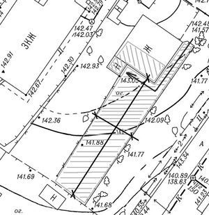

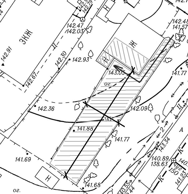

да,у меня тоже одна стена идёт по границе участка.А расширяться надо т.к. жить негде.И как всё спроектировать
в голову ничего не приходит.И дверь входная тоже у границе.И ещё где то брать разрешение.
В прошлом году сделали слив и в этом сделаем пристройку
без разрешения.Не жить же на улице.
новосиBEERец
да,у меня тоже одна стена идёт по границе участка.А в другие стороны?
Мой дом с участком на пристёгнутой картинке. Участок - кишка шириной ~8 м. И подъезда нет.
seabee
В бок- потом гараж не влезет.Вперед-не понятно как вход делать.Только в зад,так этого не хватит.
