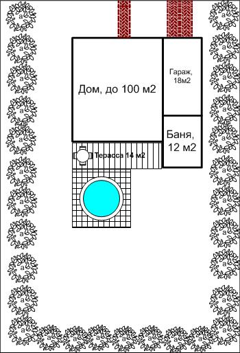

При таком небольшом участке я рекомендую пристраивать строения друг к другу:
А том проходы между строениями только место занимают, чистить зимой от снега, стены опять же лишние.
Нашел в архиве картинку участка 4,5 сотки с домом примерно 7*8.
Как-то так вы по-планируйте на бумаге и станет ясно.
