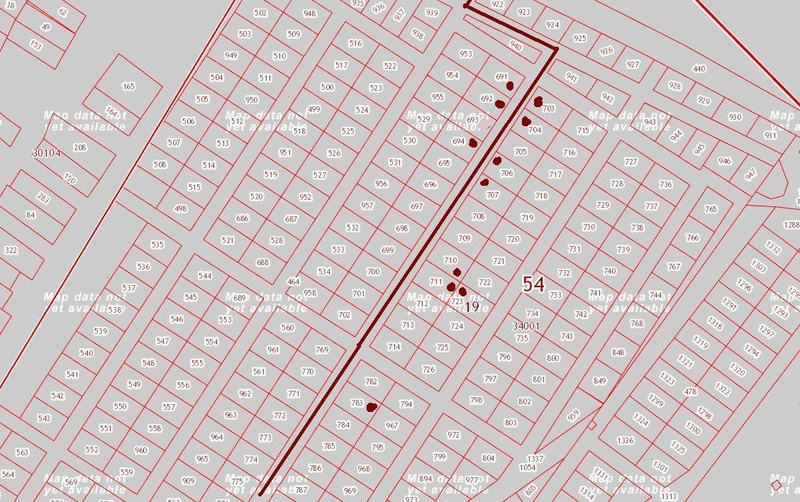

С ул. Народная внесли деньги (на возможность заехать на нашу улицу на грузовой техники) - участки у которых последние цифры кадастрового номера заканчиваются на:
691,692,694,702,703,704,706,707,710,711,723,783
Всего 12 участков.
В начале следующего строительного сезона Всем кто не участвовал в проекте "дорога 2012" нужно будет участвовать в проекте "Дорога 2013". "
Руководители проектов" Жители участков 691 и 711 :).
Всего 12 участков.

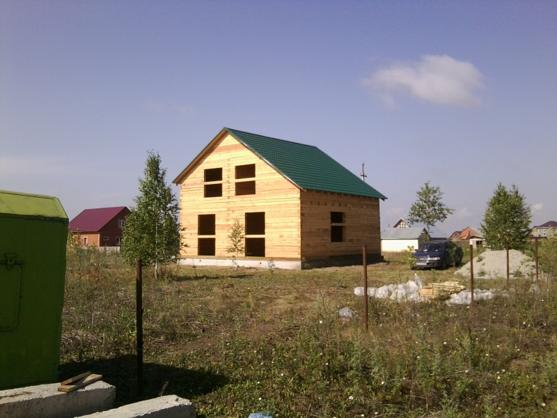

534 участок, дом из бруса с зеленой крышей типа как на 2 хозяина
С электричеством просто затянули, у нас в семье сынок родился и все завертелось как то, сейчас после праздников пойдем заявление подавать...
думали это толмачево столбы поставили.... обрадовались.... а у вас какой участок? что сделали?

Ну что, соседи, и на наших улицах будет праздник! Сегодня заезжал на участок,на первых двух улицах после Молодежной, привезли эл.столбы и электрики бегают чего-то вымеряют
Разговаривал с начальником этих установщиков столбов. Сказали, что будут ставить новые столбы, старые (которые в том году поставили) будут демонтировать. По срокам сказал, что ничего обещать не будет. Ставим столбы, кидаем провод и все их обязанности.
AnnaGodnya
Ура, ура, а все благодаря нескольким людям, которые ходили писали в Уфас, Рэс, прокуратуру и т.д. и добились того, чтобы свет начали устанавливать, неизвестно сколько еще не было бы света, если бы не они. Выражаю огромную благодарность этим людям, Леша,Оля вы молодцы! Мы бы тоже подключились к процессу, когда сроки вышли по договору, но я так понимаю это уже не актуально.
