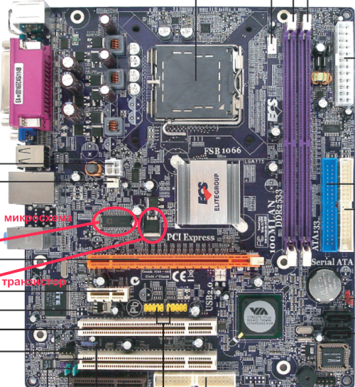

Потом разобрал по винтику системник, чтоб посмотреть может где кондик на метери подвздулся и заметил что сзади на плате немного виден перегрев, а на другой стороне оказался транзистор CET (30v 66A). Так вот он КИПЯТКОМ и рядом с ним находится микросхемка (не помню названия) и она тоже очень горячая я нашел на англояз сайте что микросхема отвечает кажется за какие то частоты, но это не главный чипсет. В итоге я полностью запутался. Да, кстати, блок питания какой то обычный Китай на 450 ватт по виндовсу смотрел напряжение вроде везде в норме, даже где то чуть заниженное.

Забудь про микросхемку - это клокер, он так и греется, это нормально.
Для начала - отключи все от матери, оставь видяху и память, - сделай загрузочный диск или флешку - короче прогони testmem на несколько кругов.
Потом прогони скан жесткого диска, также с загрузочного диска програмкой mhdd
Потом видяху погоняй 3д мраком.
Короче -смысл таков, необходимо для начала точно определить неисправный узел, а уж потом думать что с ним делать, и как его лечить или менять

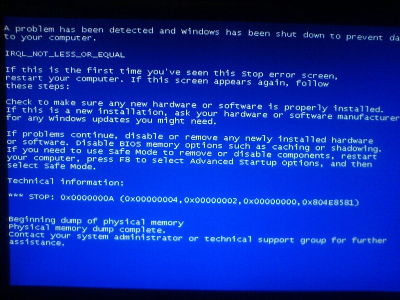

еще вот такое сообщение иногда выскакивает.
3 дня назад ничего этого небыло, винда летала. я вообще не знал что такое зависания.
Попробуйте погуглить стоп ошибку 0х0000000А, много полезной информации, и способов устранения выдает.

Забудь про микросхемку - это клокер, он так и греется, это нормально.Микруха-то ладно, но вот транзистор, греющийся аж до почернения текстолита - это очччень подозрительно.

Ну похоже, на проблему с матерью.
Если действительно мать, вряд ли что дома реально сделать. Я бы для начала, махнул транзисторы (бывает, параметры у них со временем ухудшаются), потом бы пропаял мосты. Если ничего не изменится, то мать в топку.
P.S. PCIE это название шины, практически на матери это разъем видеоадаптера, который идет напрямую в северный мост. Можно контакты на видеокарте почистить на всякий случай.

Выше уже говорили что нужно юзать ошибку. Эта ошибка возникает в 99% из-за "кривых" драйверов. Некоторые из них в Windows XP вы можете обнаружить используя утилиту verifier.exe: Start (Пуск) -> Run (Выполнить) -> verifier.exe
