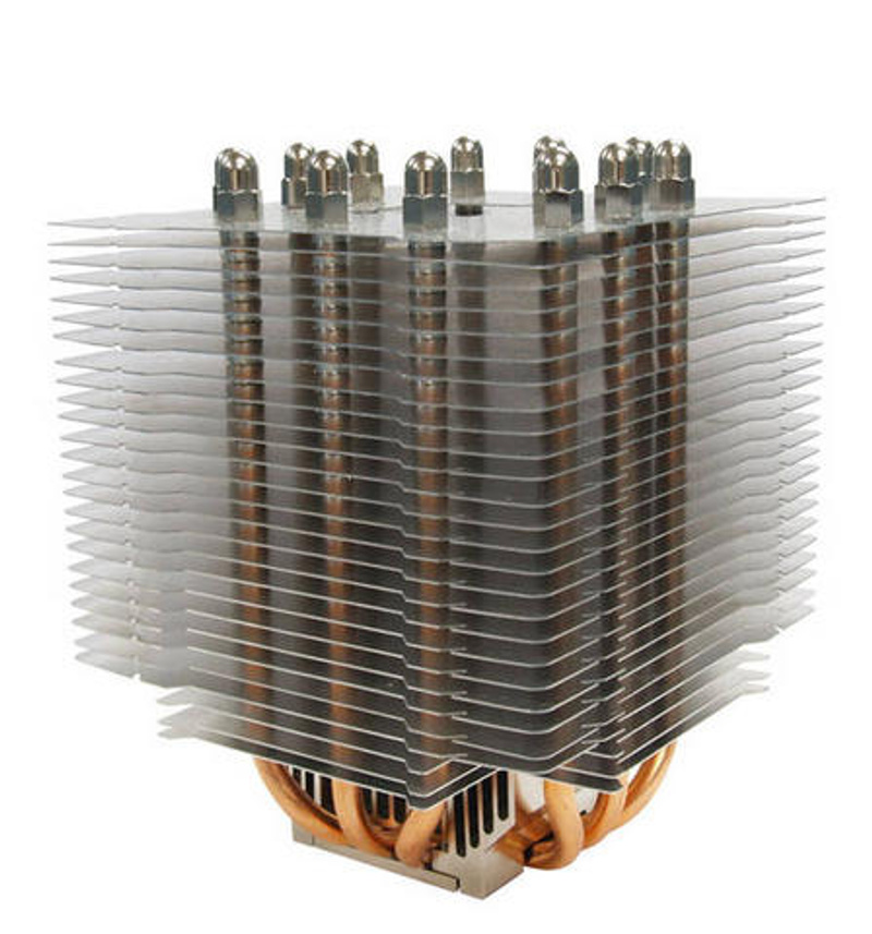

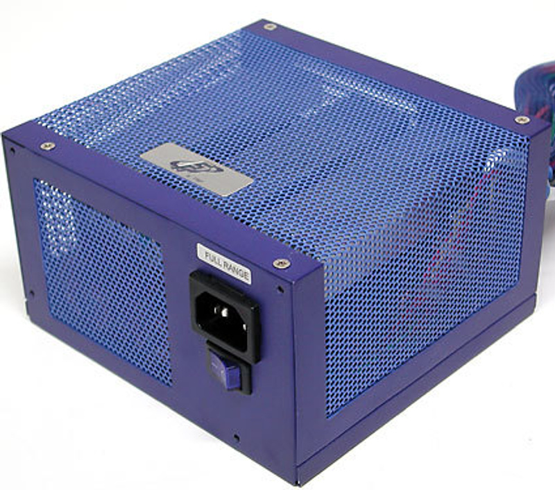

Всякие "мелкие" компы после проверки оказалось не тянут, а имеющийся системник достаточно сильно шумит. Сейчас уже осталось всего два вентилятора - на процессоре и в б/п.
Если заменить их на пассивные будет ли мне счастье?
Появиться проблема с тем что все таки надо будет гонять воздух через системник?
Хочу поставить что то вроде того что на картинках, наверное надо будет держать корпус открытым.

Видео уже пассивка. Сокет AM2. Винт тоже в радиаторе. на материнку тоже поставил пассивку ее хватает.
На ум пока приходит пассивку на процессор, и наверно блок питания с 12 см. вентилятором и его уже через регулятор подключать.

а что именно за два вентилятора, которые осталось убрать? процессорный кулер и блок питания?
если блок питания в корпусе расположен внизу и не участвет в общем воздухообмене - то может и имеет смысл рискнуть. если же он расположен традиционно вверху и берет уже нагретый воздух из системника - я бы не рискнул ставить безвентиляторный.
по БП - сейчас у меня стоит Chieftec "A135 APS-650C" (650Вт). Шума нет.
Сверху конечно. Жалко просто деньги тратить на то что не дает ни милимметра прироста производительности. Пока думаю купить кулер побольше, и блок питания с большим вентилятором, смотрел по прайсам все вместе от 2600 руб. стартует.

В общем решил проверить. АМДшник 3 Ггц, кулер Ш-образный но сейчас уже не помню до какого может охлаждать, но практически кубик со стороной 80 мм - останавливаю кулер вручную (на момент остановки 3000 рпм). При открытом корпусе за 10 минут температура поднялась с 30 С до 50 С. потом снова запустил вентилятор. С вентилятором температура опустилась до 32 С за 2 минуты. Это все при низкой нагрузке (браузер, музыка).
По размерам вокруг процессора свободно пространство примерно 15х15х15 см. Кулер можно большой ставить. Если б/п упомянутый выше ставить, то он будет как раз практически над кулером и забирать теплый воздух.
Сейчас буду прайсы смотреть что в Нске есть и по какой цене.
PS Остановил оба вентилятора (проц +б/п) - тишина

Продолжаю тему. На выходных купил блок питания с большим вентилятором с регулятором оборотов от 500 до 2000 оборотов. В обычном режиме практически неслышно, под играми он "гудит", а не "ревет", звук более низкий. Так же к ножкам системника приклеил кружки из пористой резины, шум от системника теперь практически не переходит на стол, а дальше на пол и стены. Сейчас перед апгрейдом список комплектующих выложу сюда, что бы покритиковали их, стоит / не стоит.
