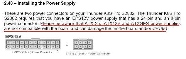

Есть серверная материнка. У нее питание 24+8pin.
БП из наличия в основном 20+4pin. Есть в природе переходники, что бы мать к существующим БП подключить?
P.S. в спеке к матери написано "нот ATX 2.0 капабле"

Почему же? Звучит, как обычный ATX 2.2
Можно спецификацию платы в студию?

нашел блок питания с разъемом 20+4 pin воткнул - кулеры на процессорах начинают крутиться. монитор ничего не показывает. вроде подходит. нужен правильный переходник с двух молексов на второй разъем питания 8pin
вопрос собственно что за переходник и где его взять

Нужен переходник Molex - EPS12V
Но где его взять в Новосибирске, я не знаю. Проще спаять.
Такие переходники есть в e2e4. 75 рублей стоит.

в открытках нужного переходника небыло. переделал сам из переходника для доп. питания видеокарты
