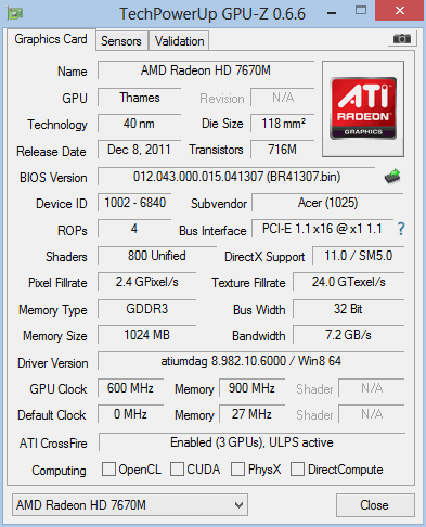

Имеется ноутбук Packard Bell EasyNote LS11SB с встроенной видеокартой AMD Radeon HD 6620G и дискретной ATI Radeon HD 7670M
ОС - Windows 8 Pro 64 (лицензионная, честно куплена у Microsoft), установлена при помощи специального софта от производителя ноутбука, который сначала обновил БИОС, снес старые драйвера, установил Windows 8, потом установил новые драйвера
обнаружилась неожиданная вещь - GPU-Z показывает, что у 6620G пропускная способность шины - 128, а у 7670M - 32, но это не главное - некоторые игры (Bejuweled 3 и Zuma Deluxe, в частности, довольно малотребовательные к аппаратной конфигурации аркады) при включенном в БИОС режиме переключаемой графики говорят, что видеокарта не поддерживает 3d акслерацию (непонятно какая, но видимо 7670M) и не тянет на максимальных режимах, хотя на Windows 7 таких проблем не было
включаю в БИОС режим только встроенной графики - проблема исчезает
мне кажется, что такого быть не должно и что-то здесь неправильно, когда встроенная графика с 512 Мб имеет лучшие характеристики, чем дискретная с 1 Гб, только не могу понять - в каком направлении копать
если есть мысли и идеи - подсказывайте

Чейта непральна он определяет... Шина должна быть на =1272]128 бит ... Ну... так то оно понятно, что проблема или в косопорности ОСИ в силу относительной свежести либо дрова... Либо их взаимодействие... Тем более, что, ИМХО, Зуму то уж и современный калькулятор должен тянуть...
АААА вротмненоги... Не оформляется ссылка корректно, так что не гундеть - http://www.nix.ru/support/compare_tables_builder.html?item[0]=1272
вот что имеем по факту
особенно прикольно выглядит размер памяти встроенного адаптера - 536 Терабайт

Я никогда не сталкивался, потому не знаю насколь это может от биоса зависеть... Раз на 7-ке катило, значит железо нормальное... Соответственно остается ОСЬ и Дрова... Очевидно жеж, что оно определяется не правильно... Че делать - не знаю... Можно попробовать дрова другие воткнуть но чего из этого выйдет - непонятно... Можно вообще до чорного экрана доиграться...

Доигрался я до BSOD и ни один метод восстановления не помогает, похоже Catalyst прибил какой-то из системных файлов
Придется переустанавливать систему

BSOD у меня с кодом 0x00000074: BAD_SYSTEM_CONFIG_INFO, что означает
Библиотека SYSTEM, загружаемая OSLOADER/NTLDR, повреждена. Тем не менее, это практически невозможно, так как OSLOADER всегда проверяет библиотеки после загрузки. Ошибка, так же может означать, что некоторые требуемые ключи реестра и их параметры отсутствуют. Загрузка в LastKnownGood (Последней работающей конфигурации) может решить проблему, или вам придётся переустанавливать систему, или воспользуйтесь Emergency Repair Disk (Диск восстановления).
Гадюка Catalyst погрыз реестр
