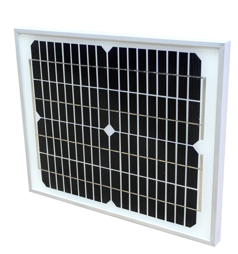

а такой вариант никто не рассматривал? Солнечная батарея 10Вт Моно
Заявленная максимальная мощность - 0,6А для максимально выдаваемого напряжения 17В. После стабилизатора (который, очевидно, нужно будет установить), это будет 0,8А. Может, для какого-то роутера и хватит. Но это предельная мощность при токе короткого замыкания.
Как только яркость света убавится, снизятся и напряжение, и максимально отдаваемая мощность, выход просто заглохнет.
В общем, я думаю, что этой штуки в большинстве случаев не хватит для прямой работы роутера. А вот для длительного подзаряда малым током рабочей батерии при выключенном роутере - может хватить. Только нужен powerbank, который при подключенной нагрузке отключает вход заряда, чтобы потребитель не тянул энергию от зарядного источника, а только от самой батареи (большинство банков для телефонов так и устроены). Ну или вручную переключать.
Либо соединить 3-4 таких батареи параллельно, тогда наверное, хватит при обычной освещённости (другое дело на южной стороне в солнечной местности - там бы и одной хватило). Но размеры в разложенно виде будут 70х60 см.
