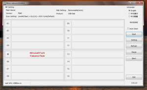

Путём долгих танцев с бубном, каким то макаром удалось форматировать её и получить объём аж ВОСЕМЬ мегабайт ))
НО! Комп всё равно предлагает её отформатировать, хотя в "Управление Дисками" её видно, можно изменить и букву диска и отформатировать, начинаешь процесс и снова здорова, винда не может завершить форматирование.
Хотя есть и положительные стороны, защита от записи снялась.

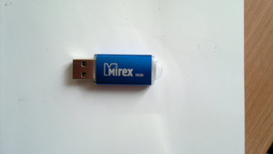

Собственно сама флэха и вот что я смог из неё выжать.
Похоже действительно сдохла.
Mirex теперь никогда не буду покупать. Это российский бренд, собранные у нас из китайского Г.

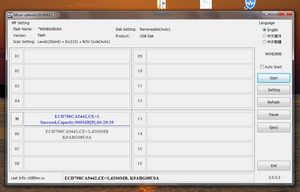

Продолжаем танцы. Короче выдр@чил флэшку.
Всё работает, копируется и форматируется, но объём теперь 960 Мегабайт! Где то пропало 14,5 Гигабайт
Как флэшке вернуть изначальный объём 16 Гигабайт??

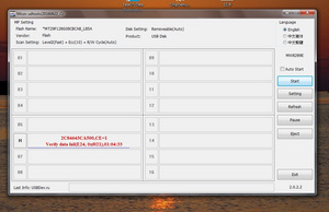

Это может помочь http://www.usbdev.ru/files/micov/mw8289eutools/Короче победил я, эту железку
Единственный косяк, флэшка иногда теряет инфу. Т.е. отформатировал, скопировал, проверил, а через 2 дня подключаешь, а там два файла, с не понятным расширением и всё....Хотя было 5 фильмов и 2 Гига музыки. Хотя показывает, что занято 12,5 Гигов. Снова форматирую, снова залил инфу, жду.... Видимо контроллер сдох.
Mitelsky
Ну поздравляю, мозг контроллеру Вы вернули, а указанные симптомы это уже похоже на деградацию самой памяти, если бы был контроллер то он как раз бы хотел форматироваться, показывать фигню с объемами и т.п.

Может быть у Вас вирус? Просто действительно есть вирусы, прячущие всё в системную и скрытую папку без названия.Может лучше изучать матчасть? Что такое контроллер USB накопителя и как он работает. Программно можно изменить объём как HDD, так и USB накопителя. В моём случае, я неверно устанавливал параметры перепрошивания контроллера. В итоге флэшка приведена в рабочее состояние, с заявленным объёмом 16 Гигабайт.
