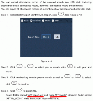

про то, в каком виде все одно непонятно, значок в инструкции вроде Excel напоминает, в любом случае, если это даже тестовый файл, ну не совсем же они отмороженные, формат по идее должны были сделать, чтобы его можно было в Excel экспортировать.Т.е. точно вы не уверены? Просто трёхкратную разницу надо как-то обосновывать. Наличие просто RJ-45 это не обоснование - ведь непонятно, какой к нему идёт софт.
Ну это, как бы тоже, существенный недостаток, времени на формирование отчетов уходить гораздо больше будет.Не, не будет. Раз в месяц просмотреть 40 человек несложно. И в любом случае - это не моя задача.
