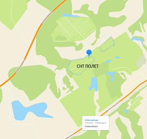

Привет всем
тут назрел вопрос по выбору 4G роутера с возможностью подключения внешней антенны
какой взять?
распологатся будет в районе мочище и северного объезда в снт "полет"
какого оператора посоветуете в этих краях, теле2 йота билайн мтс мегафон
