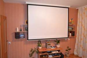

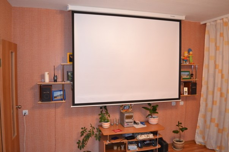

На 24ау наткнулся на объявление об установке проектора и экрана. На фотографиях выглядит заманчиво, да и цена не дорогая-около 24 тыс руб. Интересное решения для просмотра фильмов дома на большом экране, но не могу решиться. У кого есть опыт подскажите.
за 24000, скорее всего стоит офисный проектор с разрешением 800*600, качество картинки будет не очень хорошее. Лучше взять нормальный проектор у которого будет реальное разрешение минимум 1024*768, но тогда только проектор выходит в 21000.
В заявленных характеристиках написано "Реальное физическое разрешение: 1024 x 768". Там полное описание проектора, вполне достойный.
Проектор плохой, по крайне мере для меня. Т.к. контрастность всего 500.
Задам вопрос о выборе другого проектора. А в целом есть смысл этим заморачиваться?
Плюс, только один, что экран большой. Я себе ставил, только у меня проектор был за 22000.

У меня экран 200 на 150 и маловат кажется с 4,5 метров, проектор FHD. А вот с 1024х768 будет видно зерно на недорогих ЖК, на недорогих DLP - радугу. Контраст очень важен, т.к. скорее всего комната не будет специально подготовлена и затемнена. Установить проектор и экран можно самому, ничего сложного нет. Кстати, экран подбирайте по оптическим возможностям проектора и размерам помещения, в инструкции у проектора есть расчеты.

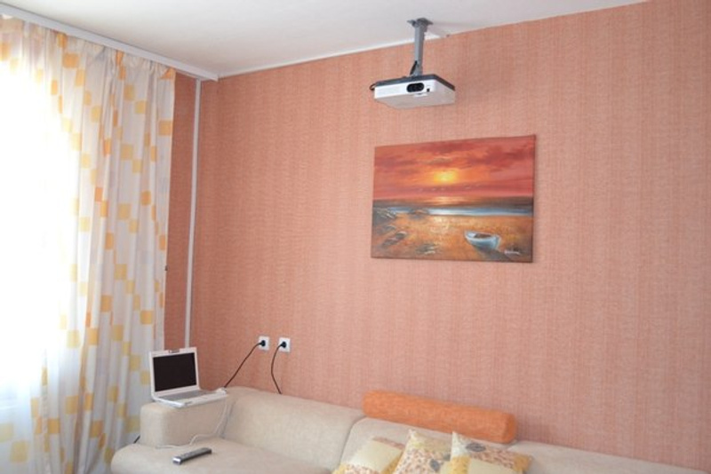

Пробовал дома смотреть на проекторе кино (ViewSonic PJD5523W, 3D, DLP, 1280x800, 2700Lm, 3000:1).
DLP-радуга режет глаз если сильно затемнить помещение.
Шумит.
Проектор сильно греет воздух в помещении. Летом в жару без кондиционера смотреть будет не приятно.
Разрешение и качество картинки в любом случае на проекторе будет хуже чем на телевизоре (имхо).
Решил, что собственный проектор покупать не буду.

Плюс - экран можно большой. Очень большой. Только смотрите размер комнаты - если расстояние от проектора до экрана малО, придётся покупать короткофокусный проектор, это дорого.
Для дела лучше не вешать тряпошный экран, а прибить на стену ГВЛ крашеный белой (или серой - кому как нравистя) суперматовой тиккурилой. Он не скручивается по краям, его не может порвать, изрисовать, поджечь ребёнок или пьяный гость, стоит копейки и легко восстанавливается после любых катаклизмов. Рулонный экран - источник постоянного геморроя.
Минус - комнату надо затемнять. Смотреть без затемнения можно, и вообще как правило кино смотрим зимой и после работы - всё равно темно уже. Но если другого телика дома нет - получается, что в светлое время фигово смотреть.
Хорошее затемнение - это плотная рулонная штора ВМЕСТЕ С ролльставней. Всё остальное - полумеры.
Минус - проектор шумит. Это да. При просмотре кино пофиг уже со второй минуты, просто не слышишь, но в остальном, в быту - да, не очень приятно.
Минус - проектор греет комнату. Бывает, люди жалуются. Я не замечал.
А так всё зашибически, экран здоровенный, и это всё-таки решает.

Не заморачивайтесь. Проектор стоит брать, если вам есть, куда повесить 2.5-метровый экран и вы созрели как следует потратиться на это. Нормальный Full HD проектор 1920x1080 стоит не менее 30000 руб. Экраны относительно дешевы - от 4.5 тысяч. Современные проекторы практически не слышно во время просмотра фильма, даже если они вися у вас над головой. Кроме проектора придется как-то обустроить комнату: повесить плотные шторы и иметь возможность затемнить прилегающие к экрану потолок и стены. Кроме того большой экран хочет хорошего звука

Первое "вау!" от размера экрана быстро смениться разочарованием от засветки отраженным от потолка и стен возле экрана светом - падение контрастности, и ничего не видно. Чем ярче сцена, тем больше засветка.
Пользуетесь проектором, чтобы так утверждать?Да, пользуюсь BenQ W1000.![]()
Экран большой? Далеко от стен и потолка? Стены какого цвета?
У меня Epson 8350 и экран 120", полметра от стен, впритык к потолку, стены светлые и белый потолок.
Полез смотреть про это BenQ. Попал в обзор: http://www.salonav.com/arch/2010/07/066-benq.htm
Начинается со слов: "Белый цвет — враг контрастности, поэтому в серьёзном домашнем кинотеатре всё должно быть темным — и стены, и потолок..."
Экран большой? Далеко от стен и потолка? Стены какого цвета?Экран 90". До потолка |~70 см. Потолок - белый, стены - темные.
Полез смотреть про это BenQ. Попал в обзор: http://www.salonav.com/arch/2010/07/066-benq.htmА ктож спорит?
Начинается со слов: "Белый цвет — враг контрастности, поэтому в серьёзном домашнем кинотеатре всё должно быть темным — и стены, и потолок..."![]()
"...в серьёзном домашнем кинотеатре...". А здесь, скорее всего, обычная комната или зал, в котором не только кино будут смотреть. По-этому черные стены и потолок, акустическая подготовка - в отдельной комнате для кинотеатра, желательно в частном доме подвал или верхний этаж.
