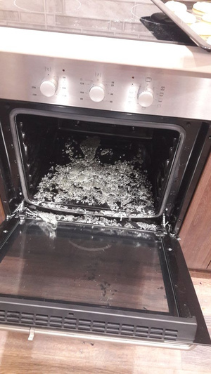

Всем доброго дня!
Установили новую кухню, духовка встроенная. Выбор пал на марку Hansa. Нагрев был поставлен 200 градусов, шкаф проработал 7 минут и внезапно взорвалось внутреннее стекло - все осыпалось мелкими осколками внутрь шкафа.. Вообще этого даже не ожидал что такое может произойти.
Кто-нибудь сталкивался? Как теперь быть?
Шкаф-то уже встроен, и весит около 30 кг.. вести его в сервис не вижу смысла, потому что замене подлежит только внутреннее стекло.
Может специалисты только дверцу снимут? Поди не намертво приделано...

вот что еще удалось выяснить: позвонили из СЦ и сказали, что на 99% производитель не признает данный случай гарантийным, потому как в гарантийных обязательствах прописано, что повреждения стекол духовок и керамических варочных панелей производитель рассматривает как механические повреждения, и гарантийные обязательства на них не распространяются.
получается, конечный потребитель купил новый товар не имеющий видимых повреждений, включил и лопнуло стекло. значит, купил - отдал деньги, лопнуло стекло - покупай новое (цена от 1500), снова плати деньги. некрасиво как-то получается.. решил так - пусть СЦ делают запрос на завод или в официальное представительство Hansa, кто эту технику импортирует в Россию, посмотрим что ответят.
считаю это заводским браком, и пусть исправляют за свой счет.

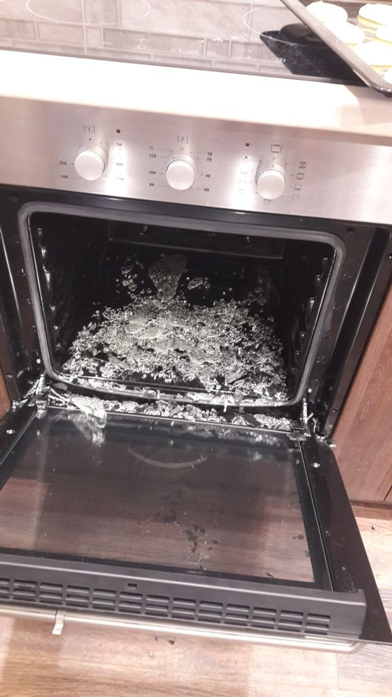

А Вы их спросите - как так получилось, что внутреннее стекло разбито, а внешнее нет? Ведь упавшая кастрюля пробила бы оба стекла? Фотку им покажите - по-моему вполне информативная.
У Вас между стёклами что должно быть - вакуум? У моей духовки тоже два стекла, но есть отверстия с внешней стороны, т.е. не вакуум, а просто воздушный слой, который, видимо, должен защитить пользователя от ожога при случайном прикосновении к дверце.
Да, и настаивайте на замене обоих стёкол, а то может при взрыве и внешнему досталось, и через некоторое время это "вылезет".
_________________________

да оставшиеся стекла вроде целы, осыпалось только самое дальнее.. их там оказываеся 3 - внешнее декоративное, и два дальше.. между всеми есть расстояние, так что воздух туда попадает вполне нормально.

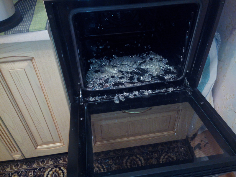

У меня произошла такая я же ситуация и марка и модель таже . лопнуло внутреннее стекло при нагреве. Мне в эльдорадо отказывают в замене и также писала претензию. толку нет. писала на сайт Hansa тоже игнор.Походу у них брак заводской

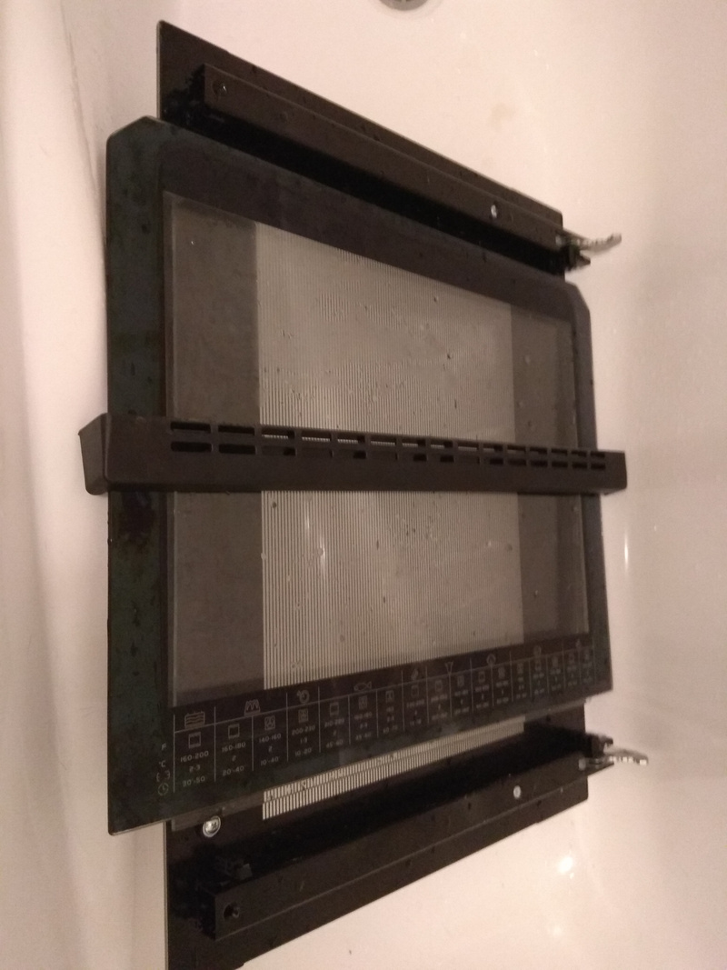

2200 за смену стекла в такой духовке? Ну, они чувствую рыбного супа объелись. Сейчас разобрал свою крышку, помыть стекла изнутри - похожа на ту, что на фото.надо-то всего - отщелкнуть 2 блокиратора внизу, снять дверцу, отвёрткой подцепить верхнюю пластмасску с торцов, и все, она разобрана
Согласен, 2200 - это они, скорее всего, что-то клеили и надышались испарениями...

Какой размер стекла? Есть духовка на запчасти, стекло если Ваш размер - отдам в три раза дешевле.
А что там за стекло, закаленное что-ли какое нибудь или обычное? Хотя у меня на духовке просто трещина, знаичт не закаленное по идее. иначе бы посыпалось.
Русланович
В них простое стекло, немного толще просто. Вот и весь секрет, хоть простое вставь.
