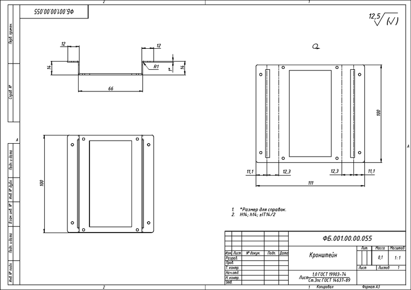

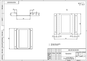

Вот, например, простенькая деталь. Но в Автокаде она в сумме с 300 других таких деталей образует изделие, и нужен единый инструмент для работы над ними в совокупности.
