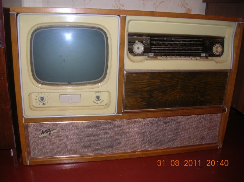

Имею девайс в виде телевизора ЖИГУЛИ год издания 1961. Есть желание отреставрировать. Евли кто знает класных специалистов прошу сообщить.
Ну вот например известный комментатор новостей этим занимался. Еще есть пара знакомых. Или просто по объявлениям позвонить, поспрашивать.
на этом ТВ-ящике еще триоды стояли + сварка поди еще, а не пайка деталей....
лампы (пентоды) еще можно найти под ч/б Изумруды... т.е. чтоб работал ящик - придется все равно лампы другие впаивать
кинескоп 100-пудово севший...
если были электролит.конденсаторы - иссохли, трансформаторы могут изоляцию потерять...
практически, поставив другую лампу - она будет не в режиме работать...
ПомнитЦа в ЖКХ (котельная) в Барышево стоял ламповый древний радиоприемник.... тоже хотел взять его и отремонтировать....
а потом плюнул на это дело....
в общем все верно... да только легендарные звуковые усилители,например ,все равно восстанавливают... и даже рынок ламп выпуска 40-50х годов существует, и банки конденсаторные по аутентичной технологии штучно производят,и все прочее... только сильно небюджетное это дело...
а показанному ширпотребному УГ - дорога на помойку ,не стоит оно никаких усилий...оно и новым-то нихрена не работало... подставка под слоников ...)))
Даже если кто-то Вам его отреставрирует(найдет комплектующие), что Вы будете с ним делать? Радиоприемник настроен на несуществующие ныне диапазоны, т.е. нет станций , которые вещают в ДВ, СВ и УКВ. Телеприемник с пятью метровыми каналами (ч/б) жуткого качества. Электропроигрывающее устройство патефонного качества, опять же, для несуществующих сейчас пластинок(да ещё и моно) и акустика, предназначенная для воспроизведения "Последних известий". Поверьте, это совсем не тот "ламповый усилитель", которые вдруг стали модными.

на этом ТВ-ящике еще триоды стояли + сварка поди еще, а не пайка деталей....Это не так. Двойные триоды 6Н3П применялись практически во всех переключателях каналов, тех, что с ручкой, до середины 80-х годов. То же касается остальных ламп, все они использовались в советских черно-белых телевизорах как ламповых (УНТ 47,59,61 и др), так и лампово-полупроводниковых. Такие же лампы с индексом ВП массово применялись в военной технике.
кинескоп 100-пудово севший...Если не удастся найти новый кинескоп, закажите новый блок питания постоянного тока (на современной базе) для цепей накала с возможностью регулировки выходного напряжения в пределах 6.3 - 8.5 вольт. Этот блок при включении должен плавно повышать напряжение цепи накала в течение 10-15 сек. Кинескоп прослужит еще много лет, качество приема так же улучшится.
Советские ТВ приемники были рассчитаны на уверенный прием передач на удалении 60-80 км от телецентра. В городской черте качество картинки будет отличным.
Аппарат 100% подлежит восстановлению. Вещь раритетная.
К моему большому сожалению, сам взяться за это дело не смогу, но специалистов по этой технике осталось еще очень много. Удачи.Если бы знать, что в Барышево этот ламповый приемник еще стоит, то взял бы попробовать сделать
Глянул схемку аппарата... УНЧ - это шедевр. Тонкомпенсированный регулятор громкости. Сигнал обратной связи снимается непосредственно с НЧ головок, после выходного трансформатора = отличное демпфирование головок. Раздельные выходные трансформаторы для НЧ и ВЧ каналов, разделение частотных каналов на высоковольтной стороне. Иначе говоря, выходной каскад УНЧ спроектирован как одно целое с акустической системой... Это-ж Хай-Фай 1961 года. Ламповые усилители звучат и без всего этого очень чисто. Обладатели современных бум-ящиков будут плакать от зависти. Нет, нельзя дать пропасть такому аппарату.
