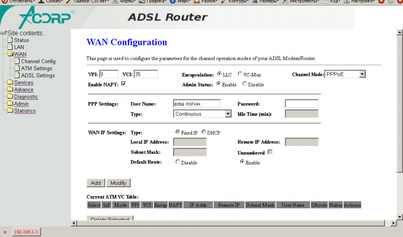

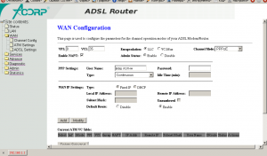

да, появляется и в интерфес заходит и я там в настройках делала по инструкции, которая к модему в меню WAN открывала Channel Config выбирала Gurrent ATM VC Table, затем PPPoE для Channel Mod, VPI - 0 VCI - 35 (уточняла у оператора по 062), затем мои логин и пароль с бумажки, потом Default Router - Enable и кнопка Modify. Что я сделала не так?

тогда выкладывайте скриншоты, какие настройки и где делаете, сможете ?

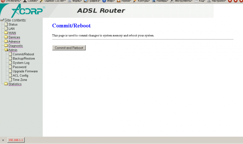

настроечка должна выглядеть примерно так, не забываем нажать кнопку "Add", для добавления нового VC.
после чего заходим в Admin -> Commit/Reboot, и жмём на одноимённую кнопку, модем должен перезагрузиться с новыми настройками:

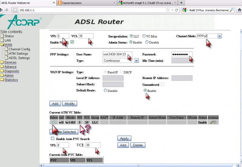

вот все что по инструкции я делала, вот там где срелка с вопросом я на скрине только обнаружила разногласия, почему там стоит 5 и никак не исправляется?

после чего заходим в Admin -> Commit/Reboot, и жмём на одноимённую кнопку, модем должен перезагрузиться с новыми настройками:ок, сейчас попробую
Trotzdem
удалите дефолтный VC c 5/35, в табличке есть иконка "мусорной корзины", затем добавьте новый с 0/35.

сейчас попробуюперед этим нужно правильно таблицу с настройками создать.

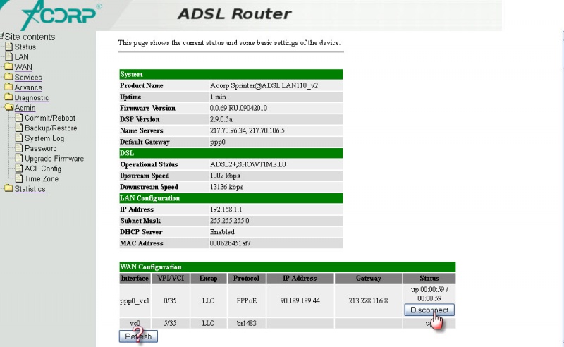

я поняла там свою ошибку, я не нажимала add, вот как у меня получилось - есть ошибки? надо какую то из этих двух кнопок еще нажимать? *пока со старого модема коннектюсь*
Trotzdem
никакую, это страница статуса модема, и судя по статусу присвоился белый айпишник на 90.*..., т.е. модем успешно авторизовался и вышел в инет

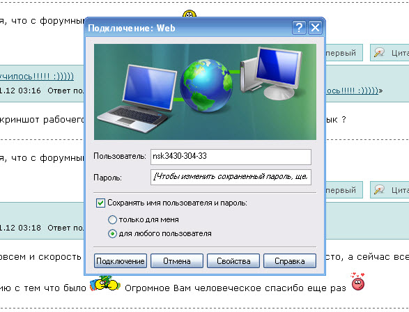

удалите его нафик, чтоб браузер не ломился через него, Пуск -> Панель управления - > Сетевые подключения: там должен быть этот ярлык Web

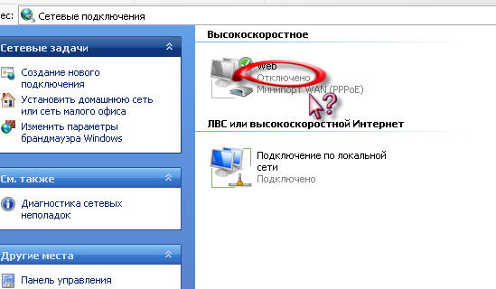

если кликаю web (как раньше запускала инет), открывается окно как на скрине, при подключении - выдает, что "удаленный комп не отвечает", хотя инет работает и лампочка на модеме "интеренет" горит исправно, не знаю как так
и значка "мигающих компиков" нет нигде, как раньше были в нижнем правом углу
получается, если я захочу отключить инет, то только кнопкой на модеме?
Trotzdem
да, этот ярлык и удаляйте, от него толку ~0
