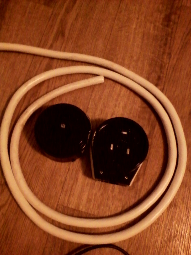

ПЛИТА ЭЛЕКТРИЧЕСКАЯ ДАРИНА 1 B EC 341 606 W , розеточные провода есть (фото прилагаю).
Кабель, розетку, вилку приобретать вероятно придётся, если старые закупки не подойдут.

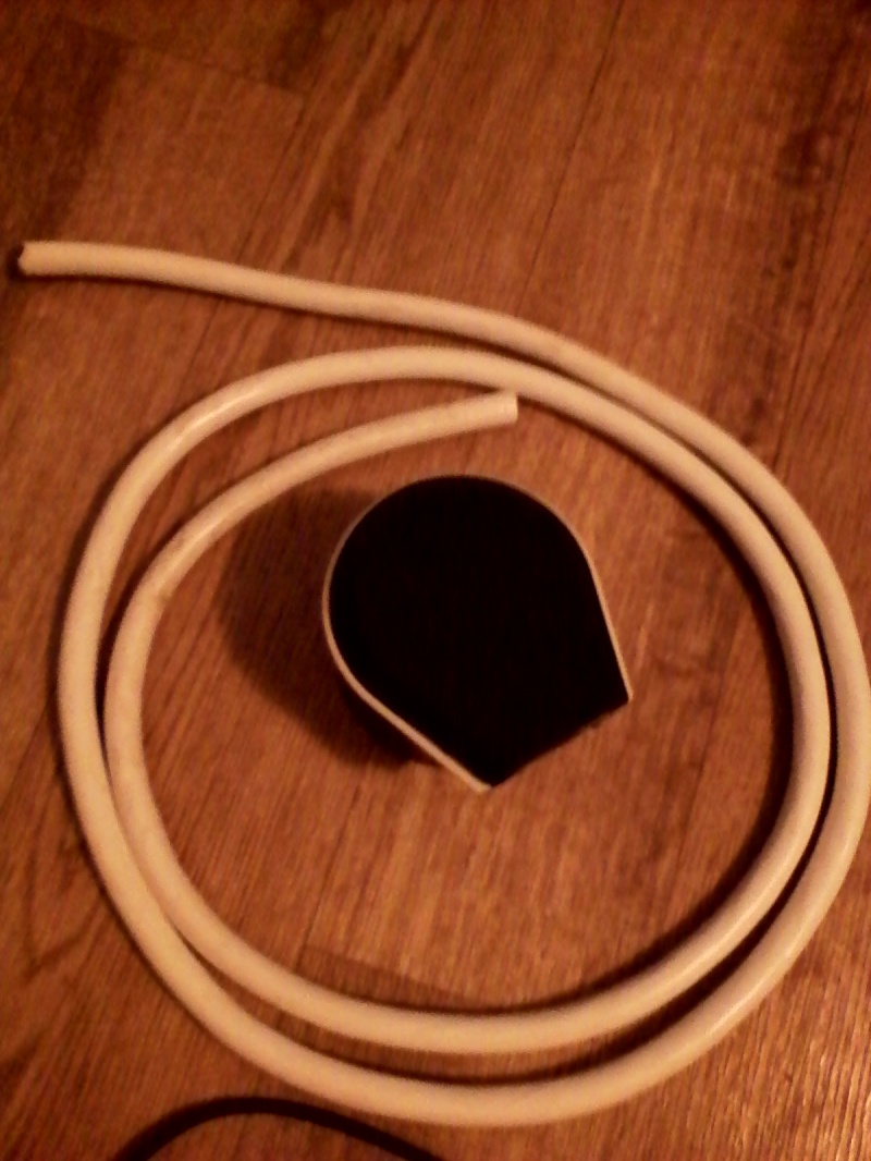

Кабель, разъёмы (розетка, вилка) есть, единственное что необходимо, так сделать монтаж, присобачить разъёмы 40А - 250V (розетка, вилка ), и 1,5 метра трех-жильного кабеля, правда, электроплита заказана на субботу, сейчас пока, что справки навожу.

Вашу розетку проблематично будет в подразетник установить.
Посмотрите варианты разъемов побольше (четвертый разъем на фото) или внутренней установки в подразетник .

четвертый разъем на фото или внутренней установки в подразетник .Заманчиво, сколько стоит четвертый подразетник?
