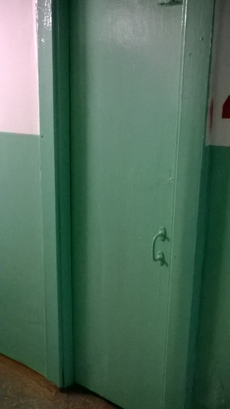

Наверно не стоит повторять вопрос про пожар на 5 этаже и куда деваться людям, живущим выше... и про то, что данные материалы вонять будут, если загорятся?Вы видимо не совсем внимательно читаете мои ответы, я даже фото прикрепила, и такой вопрос уже был. Пожарная лестница у нас есть на такой случай.

С седьмого этажа по лестнице вниз через горящий пятый? Было бы смешно, если б не было так страшно.Пожарная лестница изолирована от этажа. Специально для вас. Фото

Это, ИМХО, момент требующий прояснения от специалистов. Мне, профану, сомнительна противопожарная польза от деревянных дверей со стеклянными филёнками под 10-ю слоями масляной краски.Дверь считается противопожарной не по внешним признакам, деревянная, филенка, краска, а по шильдику на двери, на котором указано, что дверь того-то класса огнестойкости. Вот та организация, которая этот шильдик прикрепила и несет в дальнейшем ответственность за эту дверь. А бумажки, что именно эта организация установку дверей произвела должны очень бережно хранится.

Так у меня профанские сомнения в том, нужна ли там вообще дверь по противопожарным нормам, не натягивает ли инспектор в данном вопросе сову на учебное пособие.

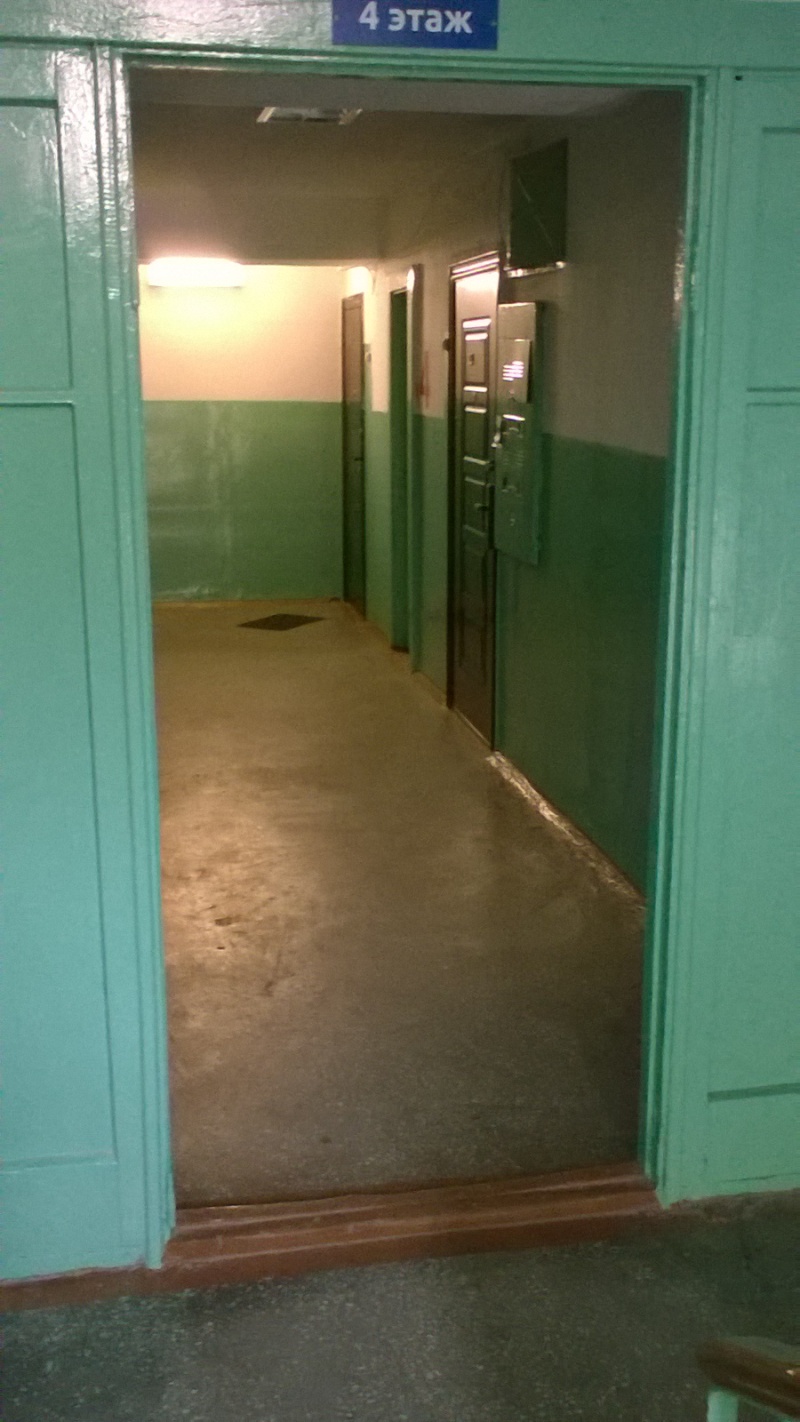

У Вас выход на пожарную лестницу в том же холле с дверями в квартиры, что на фото?

Понятно. Отсутствующая дверь должна припятствовать возникновению тяги из подъезда на пожарную лестницу.
