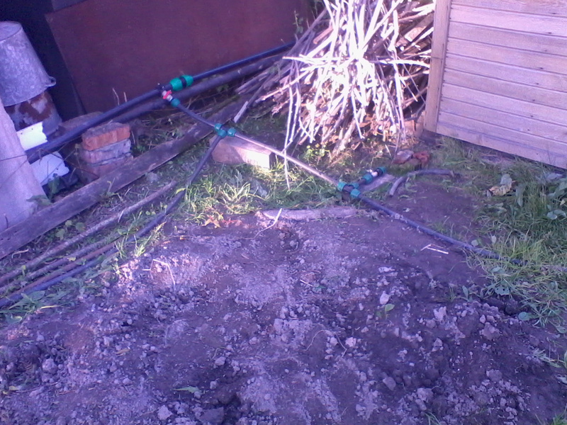

я пока смутно представляю несколько моментов.
1. так как сгон от основной магистрали 3\4, то и кран такой куплю шаровый. осталось понять как крепится ПНД к метал крану.
2. прокинул линию по участку с врезками тройников+кран. На кран что за лабуда должна одеваться, что бы состыковать с шлангами?

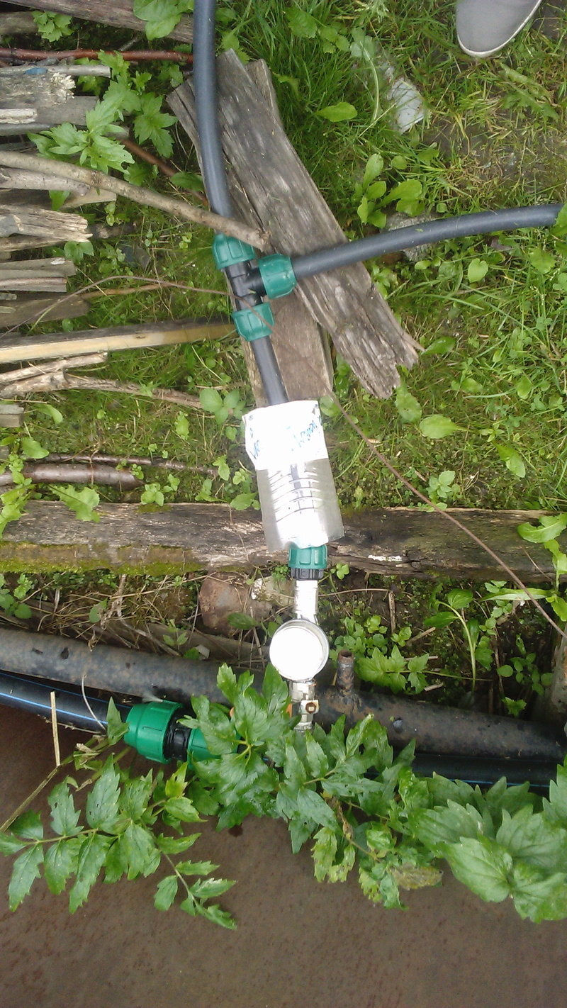

У меня как-то так сделано подключение.
Лучше фотки сейчас не нашел., в выходные могу подробнее снять
Т.е. на общей трубе - седелка, в ней шаровой кран, потом фитинг винтовой и дальше труба по моему участку. В марлене такой кпепеж черно-синий, в варианте - зелено-синий
в моем случае седелка на подходит. Она же садится только на ПНД трубу большего диаметра. А у меня железяка основная магистраль.

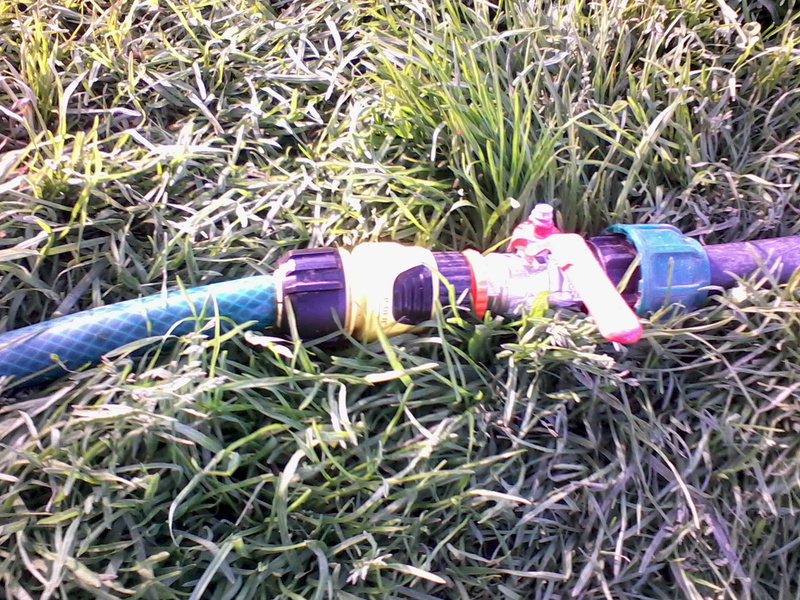

Шланги на быстросъемах, они бывают с аквастопом, но я брал без - просто вкручиваю их в шаровый кран. Сделал несколько точек подключения, где нужно - воткнулся, включил воду.
На железной трубе у тебя же сгон должен быть приварен? На нем резьба. Фитинги эти есть и с внешней и внутренней резьбой разных размеров

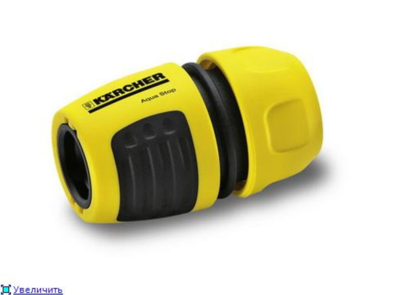

Быстросъем самый дорогой - карчер, жёлтый на фотке выше мне не понравился, он универсальный 3/4 -1/2", у него тонкий носик под шланг, гайкой сверху конечно обжимает, но шланг рвет со временем, за сезон пару раз приходится обрезать, крепить заново. Брал латунный - с него шланг срывает. Марленовские архимеды - из какого-то тонкого пластика, у них наружная гайка лопается быстро . какой понравился сейчас на телефоне фоток не нашел
