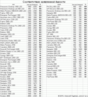

литокала вообще то зарядное устройство с расширенными функциями и индикацией
Емкость, соответственно тоже разная.Она и на одном форм факторе может быть сильно разная.
Вариантов зу очень много. На моей простой можно, ток одинаковый в двухместном слоте. Просто будет греться слегка, зарядившийся первым.
3. Если на аккумуляторе именно ноль, можете смело выкидывать. Если 0,9; 1,0, ;1,1 - эксперименируйте)
liitokala lii-500 уже посоветовали.
она все покажет и внутреннее сопротивление и остаточную емкость. и разные типы батарей одновременно зарядит.

Ni-MH аккумуляторы (если про них речь) со временем "высыхают", особенно если их перегревали при зарядке и они потеряли свою герметичность. Такие аккумуляторы заряжаются с виду до полного, но "быстро и очень быстро", а при попытке получить с них обратно, внезапно оказываются разряженными. При проверке - могут показывать вполне высокое напряжение.
На самом деле проверить такие "на выброс" легко: хороший аккумулятор легко отдает ток в районе 10С (уточнять в даташитах на изделие!). Соответственно, берем измерялку тока и коротим ею аккумулятор через посчитанное сопротивление и смотрим какой ток "короткого замыкания" выдает такой "полностью заряженный аккумулятор".
Если от Ni-MH (>1800mah) не удается получить ток больше 1-2А (1C), то его можно смело определять "на выброс". Можно конечно "чиркать" автомобильной батарейкой .. но это существенно не поможет. Возможно оно чего-то где-то и пробьет, но если Вы хотя бы раз разбирали эти аккумы, то поймете почему оно "бестолку".
