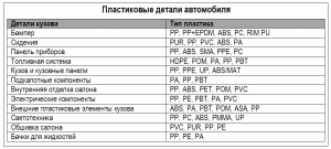

На обратной стороне пластика находится маркировка PP, ABS, PMMA, POM и т.д. В зависимости от маркировки возникают нюансы по покраске. Некоторые не красятся в принципе. Встречается пластик, обклеенный винилом.
В багажниках интересных мне автомобилей (Audi - VW 80-90 г. XX в.), как правило используется ABS, красится после обезжирки и праймера обычной акриловой краской, ее желательно сверху покрыть лаком, в твоем случае матовым. В современных выкидышах автопрома встречал все что угодно, даже POM. Не нашел нигде сведений, что он вообще окрашивается, пришлось клеить винилом с подходящей фактурой.
Так что демонтируй деталь, пиши маркировку, а там уже нужно будет думать.
