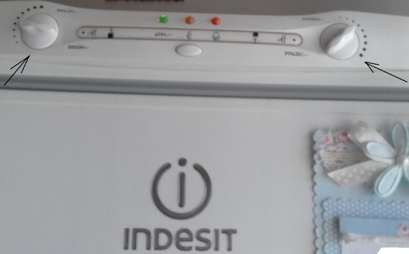

Есть арендованный Холодильник Индезит. Прошу подсказать: какой регулятор для холодильника, а какой регулятор - для морозильника? Паспорта изделия нет.
Название есть у холодильника? На задней стенке смотрели?
Рядом с регуляторами есть стрелки, указывающие на нижнюю (слева) и верхнюю (справа) часть агрегата. Вероятно, это намек на что-то.
Но угадать, сверху или снизу у данной модели морозилка, по данной фотографии не представляется возможным. Так что опять никакой ясности
Холодильник стоит в углу, выдвигать не очень удобно! У некоторых моделей шильдик внутри. А у этой не нашел на видном месте.

А у этой не нашел на видном месте.Иногда за внутренними ящиками прячут шильдик.
Еще варианты:
1) Найти на маркет.яндекс по фотке такой же холодильник среди двухкомпрессорных индезитов. Это не смартфоны, модели по много лет могут выпускаться.
2) Перевести один из выключателей в положение Off и подождать. Где потеплеет, туда выключатель и относится.
Морозилка снизу.Значит и выключатель от нее должен быть там, где стрелка вниз, т.е., слева. Если никто ничего не перепаивал и не переделывал
Арендованный холодильник, надо уменьшить холод в морозилке и сделать чуть холоднее в холодильном отделении. Вопрос с регулятором решен.
Это Indesit C 240 G, судя по всему. Морозилка там внизу, а холодильник вверху. Автор темы большой затейник.
Исключительно из любопытства: для чего кнопка в середине панели? Я думал, что для разморозки. После нажатия агрегат продолжал работу, пришлось размораживать более простым способом: выкрутил регулятор на минимум и выключил вилку из розетки.
Режим “SUPER”. Данный режим, о беспечивает непрерывную работу компрессора до достижения низких температур, необходимых для быстрого замораживания продуктов. После заморозки продуктов при-Инструкция на английском и русском
