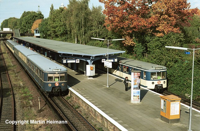

Вчера еще хотел Мите ответить, да лень было. На фотографиях - S-Bahn, это аналог нашей электрички, практически все платформы высокие (низких я вообще не видел), платформы с полом состава на одном уровне. Поезда дальнего следования - тоже с высоким полом, высота платформ - та же.
U-Bahn - аналог нашего метро (я бы сказал, легкого метро). Часть пути под землей, особенно в центре городов, часть - на поверхности. Для них часть платформ высокая, часть - низкая, там, где организовать высокую проблематично (например, посередине узкой улицы с двухсторонним движением) полы составов высокие, но при открытии дверей на низких платформах автоматически опискается подножка. Есть еще городской трамвай, не помню как немцы его зовут, так от он действительно низкопольный, сантиметров 20 от поверхности земли. Правда носится по городу не по детски, и шума не издает :).
Про Германию.
Сегодня пересмотрел на "Mercurio" новые немецкие электрички, почти все низкополые, например, как эта или вот эта . А вот двухэтажныйвагон с боку. .

Про Германию.На первой фотке состав не низкополый - посмотрите внимательно. Просто он стоит перед технической платформой. (или как там их правильно называют?)
На второй и третей фотках - двухэтажные составы, я на таком ездил. Он подается к обычному высокому перрону. несмотря на то, что двери практически до земли. возможно, на низких платформах у этих составов есть откидные ступеньки, но на высоких платформах в них заходишь на тот же уровень. Далее- чтобы пройти на 1 этаж - идешь по ступенькам вних, чтобы выйти на второй этаж - идешь по ступенькам вверх.
сами посудите: Если отказываться от поездов с высоким полом - то для низкополых необходимо ставить низкие перроны. Далеко не каждый вокзал в Германии может себе позволить пристроить еще одну платформу, не говоря уж о том, чтобы реконструировать действующие.

[На первой фотке состав не низкополый - посмотрите внимательно. Просто он стоит перед технической платформой. (или как там их правильно называют?)Действительно, можно сказать лохонулся, электрички в Германии не низкополые, а просто с комбинированными выходами (на высокие и низкие платформы).
А вот как во Франции и Финляндии. Последняя кстати единственная электричка, выпускаемая Финляндией на сегодня, старые все высокие, но с выходом на низкие платформы.
А вообще спор что лучше - низкополые электрички или высокие платформы - это дело уже специалистов. Суть в том, что нам нужны либо высокие платфрмы, либо низкие электрички.
да и вообще нет однозначного понятия, какая платформа низкая, какая высокая. стандартная европейская высота 55 см - это высокая или низкая? для нас (38 см, вроде как) - высокая, а для Москвы - 76
А в метро вообще платформа 1,1 м...
Подробно про стандарты здесь
