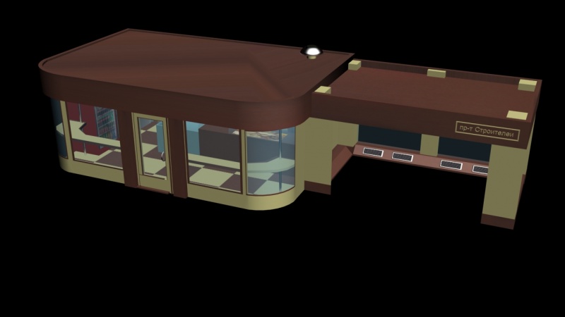

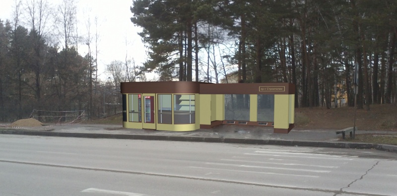

Чтобы не уйти совсем в дебри недопонимания, выложу одну картинку.
Это остановка проспект строителей в академгородке.
Как видно на картинке остановка остаётся открытой со стороны входа.
Предусмотрены 3 системы отопления, совокупно повышающие температуру воздуха внутри зоны остановки на 5-25с. (не зависит от температуры окружающей среды, исключительно зависит от ветра)
1) 2 UFO установки расположенные в боковых колоннах на входе.
2) Купольный захват отведённого тепла от оборудования. Крыша внутри остановки сконструирована в форме уловителя тёплого воздуха. Граница смешения потоков ~ на уровне лица человека, ростом 160-190 см. Нагнетается в колонны UFO, для увеличения кпд.
3) Спиральный нагревательный элемент, объединённый с системой подогрева мармитов и нагнетающим вентилятором (выход тепла потоком с нижних коробов (да, да.. турбины самолётов перед взлётом разогревают именно так

1) Отапливать улицу - "блестящая" идея. И видимо, коммерчески выгодная. Затраты на тепло в булки будете закладывать или в автобусный тариф?
2) Ежели действительно удасться прогревать воздух на 5...25С, то при -5...-25 в павильоне будет одна большая лужа. Особенно "хорошо" там будет в снегопад - от снега пассажирам спрятаться будет негде. Ну разве что организовать тут же прокат калош.
3) Судя по картинке, размеры павильона таковы, что перекрывают пешеходную дорожку, оставляя для прохода полоску асфальта в метр шириной от проезжей части.
4) Про собак ферт уже написал, добавьте туда же бомжей.
В принципе, идея Ваша не такая уж безумная. Подкорректируйте её немного. Арендуйте помещение рядом (в 5 -10метрах) от остановки общественного транспорта с большой проходимостью. Автоматические двери, тепловая завеса. Снаружи - камера, направленная на дорогу и вынесенная на 200-300 метров навстречу транспорту; оператор смотрит в монитор (или комп распознаёт изображение) и за 1-2 минуты объявляет о прибытии такого-то маршрута.

2. Вы правильно заметили. Но это лишь недостаток фото, а не проекта
В действительности вся конструкция возводится на линейном фундаменте и заливается стяжкой, что позволяет приподнять всю постройку на 10см над уровнем земли. (отображать это в дизайн-проекте не требуется)3. Сегодня попрошу дизайнера нашего сделать адекватные фото объектов
В действительности тротуар проходит ЗА павильоном. (По фото от павильона до дороги ~ 1.8 м )4. Бомжи и собаки- забота милиции и службы отлова животных. Ну либо прокуратуры, работающей с милицией и службой отлова животных, когда те халявят

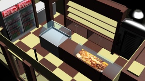

Работника всегда 2! Пекарь и Кассир. Пекарь работает только с продуктами. Кассир только с упакованной единичной продукцией и деньгами. Их зоны ответственности не пересекаются. Тоесть грязь с денег, никак не попадёт в продукцию.
В аттаче вид изнутри (все зоны с продукцией прикрыты стеклом-витриной). На дверях раздвижные жалюзи-гармошка (на этом рисунке не показаны).

остановки транспорта у нас где? прально у нас под окнамиостановка "пр-т строителей" достаточно удалена от окон.
остановки - разные, далеко не все у вас под окнами.
Предусмотрены 3 системы отопления, совокупно повышающие температуру воздуха внутри зоны остановки на 5-25с. (не зависит от температуры окружающей среды, исключительно зависит от ветра)кто-нибудь считал это? какова совокупная мощность системы отопления?
2) Ежели действительно удасться прогревать воздух на 5...25С, то при -5...-25 в павильоне будет одна большая лужа.это фигня. просто надо нормально снег чистить. а не раз в неделю.
4) Про собак ферт уже написал, добавьте туда же бомжей.вот это серьёзный контраргумент.
