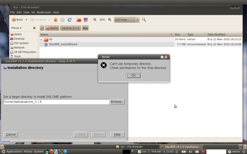

С официального сайта salome закачали архив под названием
InstallWizard_5.1.4_Debian_4.0.tar.gz
отсюда скачивали
в архиве оказалось куча файлов и бинарник, который запускает мастер установки программы. На этапе выбора директории установки мастер впадает в ступор и просит права на /tmp, хотя там давно уже все права более чем демократичные
Нифига не понимаю, что железяку не устраивает.

Да, вы правы, только линукс не шибко любит такую фишку, как расширение файла (и в свойствах они как раз и не звучат), и если прога крупная, то копаться в файлах, ища концы, можно долго.

Universal binaries for Linux:я правильно понимаю, что вы скачивали это? а не пакет для debian? =)
* Download a version for 32bit Linux (360Mb, md5sum)
* Download a version for 64bit Linux (379Mb, md5sum)
This runtime packages do not need any installation. Just extract the archive and execute runSalome . This packaging includes Debian Etch (64bit / 32bit) layer, all the pre-requisites and SALOME 5.1.4 binaries. It is known to work on Linux distributions like Ubuntu, Suse, RHEL, etc ...
Please note that this packaging is not officially supported but feel free to report all related issues to the forum.
а здесь написано - "Just extract the archive and execute runSalome ." ))
попробутйте скачать этот архив и прочитав ридми запустить этот скрипт =) если не поможет - будем дальше разбратся

только линукс не шибко любит такую фишку, как расширение файла (и в свойствах они как раз и не звучат), и если прога крупная, то копаться в файлах, ища концы, можно долго.это у вас пережитки прошлого =)
файл может быть с любым расширением, и абсолютно дурацкая привычка определять что внутри по трем символам =)
здесь все по другому - файл лежит там, где лежат ВСЕ файлы такого типа - в /usr/bin лежат программы, в /usr/lib - библиотеки, в /usr/share/doc - документация =)

Ура, заработало!
Хотя, справедливости ради, надо отметить, что и в этом архиве не было .deb. , т.е. программа каждый раз запускается из скрипта, а не инсталлируется, соответственно и в главном меню гнома её тоже нет,... ну да ладно ...
