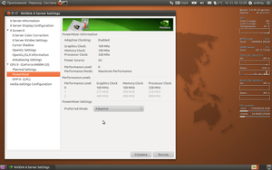

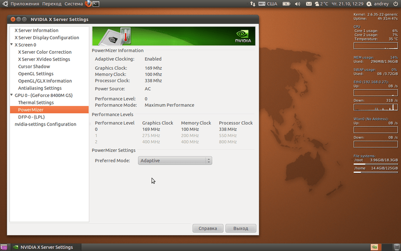

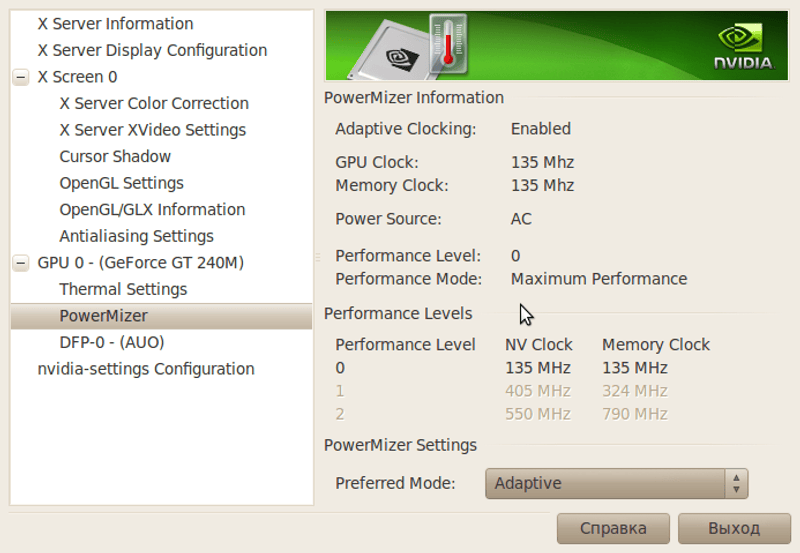

у кого как с перегревами? у меня в 10.04 сильно жрет батарею, но работает стабильно, в 10.10 бук нагревается и виснет нафик
в винде (любой) все нормально
пробовал на 2х разных ноутбуках и на домашнем иМаке, последний чуть не спалил
10.04 установлена на Asus EEE PC 900.
10.10 установлена на Acer Aspire 5720G.
Судя по показаниям коньков (которые Conky), вентилятор включается на одной температуре, той-же, что и под виндами. На Acer-е еще учитывается температура дискретной видюхи. Вывод - все вентиляторы управляются на уровне BIOS-а.
Да, есть еще древнючая Toshiba Satellite, года так 2002-го изготовления. Там Слака 13-я установлена. Вентилятор тоже управлятся BIOS-но.
у дискретной видео-карты есть же режим энергосбережения? я вот думаю что дело именно в этом, и перегреваются именно по этой же причине
в 10.04 вентиляторы молотят даже в режиме простоя, в 10.10 тоже молотят, но чего-то не хватает...
частоты показывает пониженые, но вентиляторы по прежнему молотят и воздух горячий идет
что еще можно глянуть?
Строчка повыше, Thermal Settings, какую температуру показывает?
после запуска в районе 50С, потом повышается до 70
видеокарта GT 240M
видеокарта GT 240M
Что-то многовато для режима простоя. На Acer-е была похожая ситуация: сразу после запуска 40 с копейками, потом достаточно быстро до 68-70, если нагрузить, то до 98 влет добегало. Как показало вскрытие, термопаста на видюхе была просохшая просто в хлам, на CPU - нормальная. Старую термопасту удалил и там и там, нанес новую. Теперь в простое процессор греется где-то до 35, видюха 47-48, под нагрузкой после 65-ти вентилятор увеличивает обороты и быстро сбивает температуру (на сколько, еще засеку).
