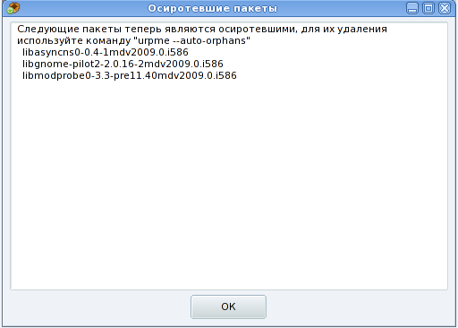

Третье. Имею небольшой опыт общения с мандривой. Но мне не понравились некоторые вещи.
1. 2008 One. браузер firefox просто падал сразу после запуска. (это на счет из коробочности)
2. Мандрива очень задумчивый в плане загрузки дистрибутив что LiveCD что с винта. пока она грузится можно 2-3 убунты загрузить. А если сравнивать как они на виртуальных машинах себя чувствуют, то разница в скорости прямо таки сильно заметна.
PS просто хохмочка см. аттач

Сижу вот дома, работаю, и голову не грею чтением манов, и прочей хернёй. ААА похвастаюсь у миня дома под W7 нет ни одной пиратской программы, собственно и не одной платной
Опен офис вместо МС офис стоит:) Мне честно говоря дома больше и ничего не надо. Ну будет W7 платной, я реально готов за ЭТУ систему заплатить. ПЫСЫ Каюсь, бывает хожу по терминалу на "другую" машинку... но там весьма специфичное ПО стоит, которого под nix просто не существует.
