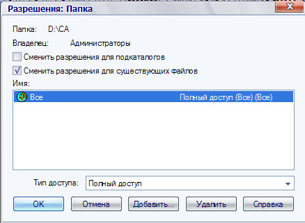

Привет!
подскажите как полечить доступ к папкам на уровне групп доступа?
Была win7, что то намутил я там с доступом к папкам и сетевым ресурсам, потом поставил XP, после этого в папке отобразились неизвестные группы доступа, пришлось становиться сначала владельцем папок, потом удалять ненудные, и проставлять у группы ВСЕ - Полный доступ...
проблема теперь добавить исходные группы доступа?

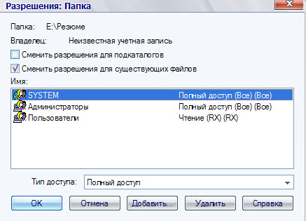

Стоит так: см рис 1
Требуется: см рис 2

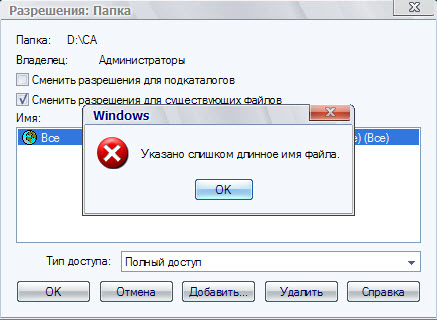

Проблема при добавлении группы, говорит что длинное имя: см рис 3
Пользуюсь Total Commander 7.5 (Сеть - Изменение прав доступа NTFS)
КАК добавить? может чем то другим пробовать...

Странный эффект.
Эм, в этой вашей папке CA, подозреваю, куча вложенных подпапок с длинными именами и/или большой глубиной вложения? Ну тут либо пробовать стандартные средства винды, (правая кнопка мыши, Свойства->Безопасность), либо начинать назначать права "с конца", то есть, с наиболее глубоко вложенных папок.
ЗЫ. Это у вас XP на скриншотах?
суда по значкам - ХР, судя по интерфейсу\оболочке - установлена тема под Висту :)))
