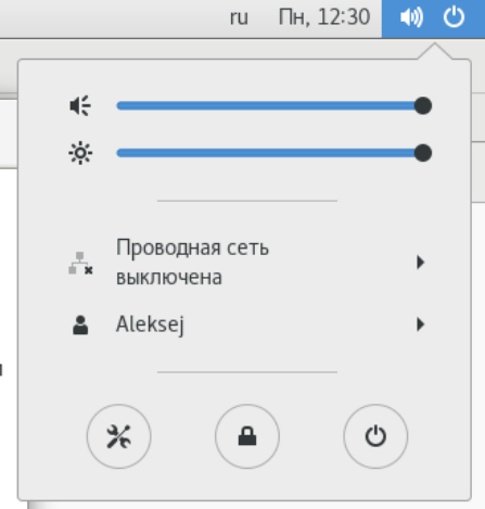

Ну кто бы мог подумать, что в Научном_Линуксе будет так хитро спрятана кнопка подключения к Интернету?!:
В меню, найдя слово "Интернет", можешь лишь открыть браузер и какой-то мессендер.
Браузер при попытке что-то открыть даёт ответ:
[Хмм. Нам не удаётся найти этот сайт...]
поиск ответа в Интернете (на другом компе) ни к чему не привёл. Когда уже собирался выключить комп с Саентификом, после нажатия кнопки Выкл (справа-вверху) открылось такое, после чего с моим вопросом всё стало ясно.
