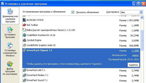

Где можно посмотреть? Что-то закрались сомнения насчет наличия ранее на компе этих драйверов? В программных папках не нашла (или не так искала). Удалять опасаюсь, вдруг нужные... хотя с одним все-таки расправилась, очень мне не понравился. :злорадство: В списке он уже отсутствует. :а\?:

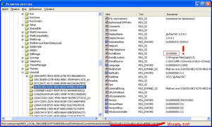

Пуск-Выполнить, ввести regedit.exe и нажать Enter.
Там развернуть плюсики согласно следующему пути
HKEY_LOCAL_MACHINE\SOFTWARE\Microsoft\Windows\CurrentVersion\Uninstall
Искать свою программу среди множества типа такого {0CE018E2-527D-4B32-8D33-4FFBE214D9DF}
Там будет дата инсталляции и еще много чего! )
Пример с 2ГИС вложен. :спок:
Только руками лучше ничего не ненять там, если не разбираетесь! )

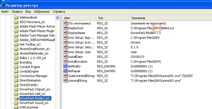

Посмотрела я папки, и нашла эти драйвера. "Читала, много думала..." Установлены не вчера....но у меня хорошая зрительная память, и в списке установленных программ в панели управления их как бы не наблюдала. Только еще я с ужасом вспомнила, что в тот же день, как заподозрила лишние программы, удалила из программных файлов папку "DRV", там вроде как только ярлыки были...

из установки и удаления программ я бы ради удовлетворения любопытства их удалил. комп при этом загружаться не перестанет точно ))) если звук потом пропадет или еще чего подобное, то будет сразу наглядно ясно, зачем оно. это дело поправимое ))) а вот ручками из папочек всяких можно и доудаляться до BSODа :спок:

А что это даст? Ну не будет оно отображаться в Установке и Удалении Программ, сами файлы-то на компе и может быть даже работают! Плюс уже не будет возможности корректно удалить приложение, если путь к деинсталлятору не запомнили или не знаете.

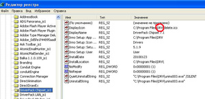

Винда не знает как корректно удалить программу и поэтому в Установке и Удалении Программ хранится ссылка на запуск Деинсталлятора (см. 2 пост, картинка, параметр UninstallString). Если прогу удалить из этого списка кто тогда подсунет ссылку на её деинсталлятор если мы захотим корректно удалить программу??? Не все деинсталлы в program files лежат, бывают и самые неожиданные места...
