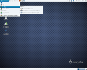

            После раскола  команды разработчиков Mandriv'ы появился новый проект - Mageia. Этот проект сохранил традиции Mandriv'ы, и предложил свой первый дистрибутив. Есть вариант под Gnome и KDE. Возможно также из репозитариев загрузить Xfce. Работает довольно шустро, с оборудованием проблем не обнаружил. Если не нравится Ubuntu c Uniny - выход есть!
