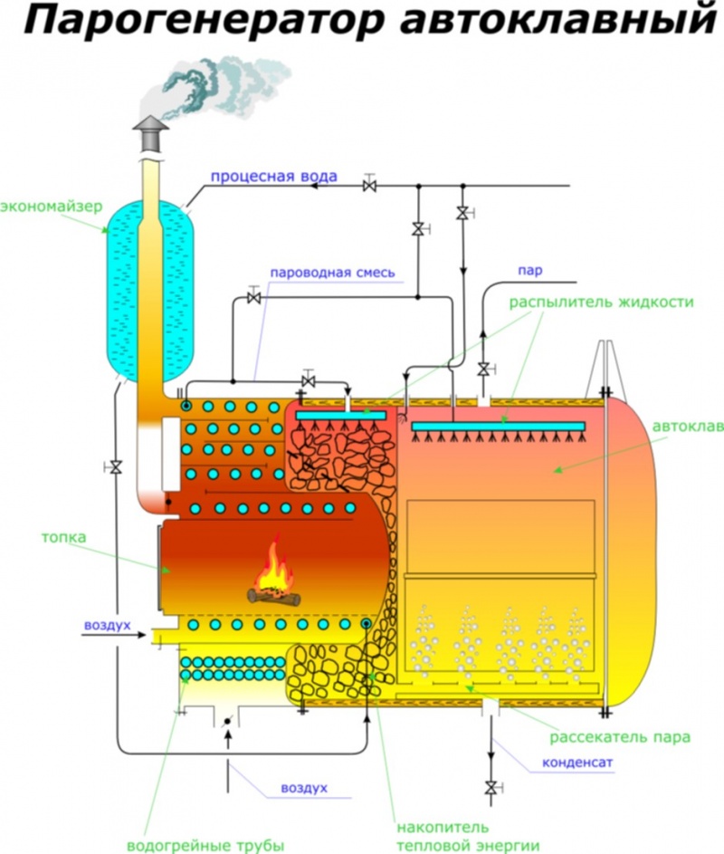

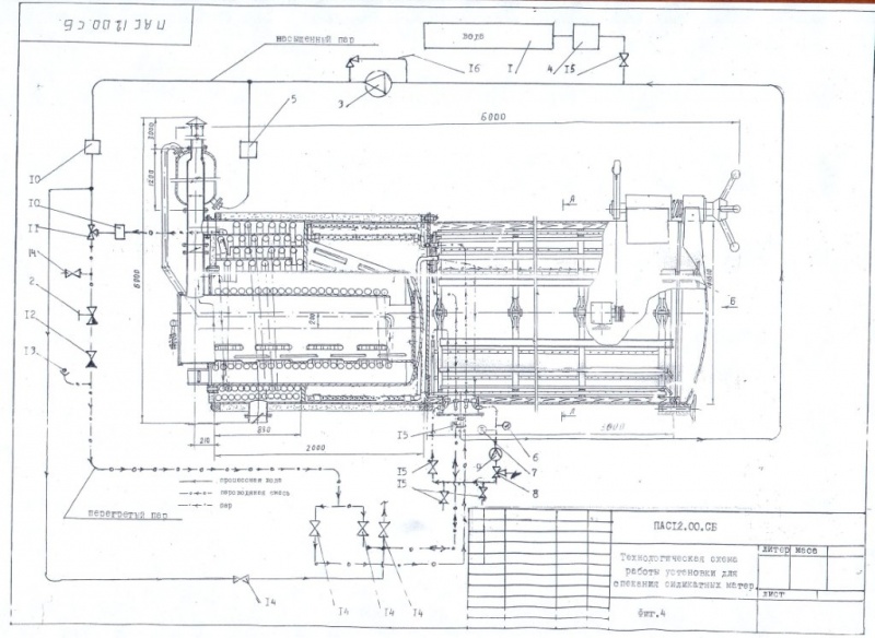

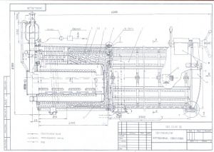

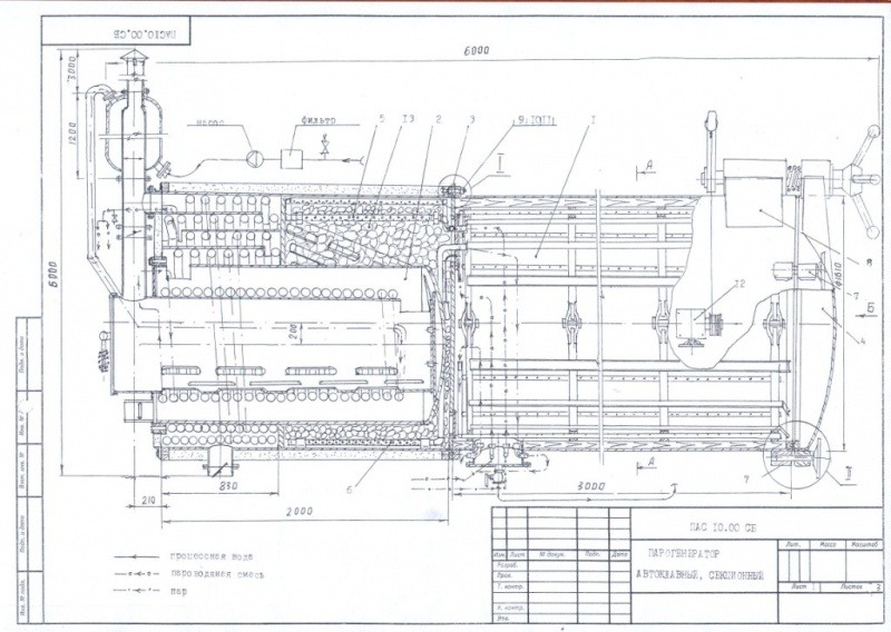

Есть интересная тема. Касается она "Парогенератора автоклавного". Графический материал прилагаю. Она ближе подходит к решению изобретательских задач (ТРИЗ). Но данная тема до того важная, что может быть Вы предложите что-то новое, неординарное. Я нашёл решение данной проблемы. Но не уверен.
В конце я изложу свою версию. А пока суть проблемы вот в чём.
Известно, что газосиликатные блок один из наиболее экологически чистых строительных материалов, после дерева. Фон радиоактивного излучения у него ниже, чем у пенобетонных блоков, хотя, они оба не выходят за рамки СНИП. В тоже время он дешевле, чем пеноблок. Но вот проблема, для химической реакции образования гидросиликатов кальция - прочного однородного монолита,в порах газосиликата необходимо присуствие воды. Она образуется при конденсации насыщенного пара, температурой 150 - 200 градусов. А для достижения данной температуры пара необходимо давление 0,9...1,3 МПа. Процесс спекания силикатных материалов при температуре 150 - 200 градусов и давлении 0,9...1,3 МПа осуществляется в автоклавах, контроль над работой которыми осуществляеться органами Котлонадзора.
Предложите техническое решение спекания силикатных материалов (газосиликатных блоков) в автоклаве при температуре 150 -200 градусов и давлении 0,07Па.
В этом случае работа автоклава будет вне контроля со стороны органов Котлонадзора и менее опасна для не квалифицированных рабочих.
Решившему данную задачу помогу с оформлением патента на изобретение.
