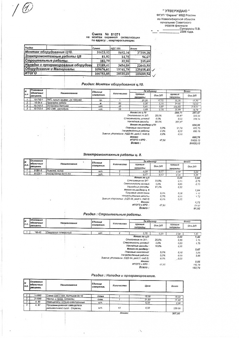

Ок, спасибо.
Действительно коттедж, 4 уровня и примерно такие площади.
Планирую ставить безпроводную систему, чтобы не повредить ремонт, да и возможные изменения будет проще производить.
Про монтаж - то есть монтаж можно сделать самостоятельно, а ОВО примет готовый объект?
Как будет готова смета, могу ли я с вами проконсультироваться по адекватности предложения?
Есть ли альтернатива ОВО? столь же эффективная? все таки ГБР у них не плохо работают, да и прав у ОВО несколько больше чем у ЧОП.

RedPrel
как будет смета выложу на всеобщее обозрение и вместе обсудим, ок?
Федорz
ОВО возъмет под охрану "чужой " монтаж , только за раннее надо с ними договариваться у фирмы осуществляющей мотаж должна быть лиц. и согласовывается с ОВО замер сигнала и тп денюшки все равно немного потянут+ в последствии за обслугу и абон плату , если получите смету могу с точностью сказать что на 20 % смогу урезать ! Работал я в одной орг . общался и с ОВО и тд составлял сметы . Если есть желание могу приехать осмотреть составить смету даже осуществить монтаж и сдать ОВО , какой район ?
однозначно лучше ЧОП. в городе порядка десятка ЧОПов нормальных работает. Поставят прибор с GSM/GPRS охраной (например Мираж) и все ок. По времени прибытия лучше чем ОВО. В ОВО сейчас страшнейший бардак- все нормальные хлопцы сбежали оттуда и создали свои частные лавочки.
район первомайский.
ОВОшники на место приезжали, сигнал промеряли, список оборудования составляли.
Получаю от них смету и продолжаем обсуждение, ок?

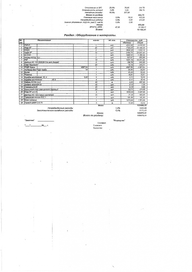

СметаТэкс , что у нас получается:
раздел оборудование.
В принципе цены +- правильные, что-то чуть дороже, что-то чуть дешевле. Вернее дешевле только одна позиция- № 10. На остальное накручено 3-100% от рыночной стоимости, но если все складывать-вычитать примерно так и стоит. НО есть один жирный минус, на всю стоимость оборудования сверху накручивается НДС 18%. Жулики
. По моему разумению это должно быть в том числе.
Прехали дальше. Возвращаемся на первую страницу. На мой взгляд програмирование системы несколько дороговато, хотя обоснования все правильные. Так что в Вашем случае считаю более-менее справедливая цена это рублей 140.

Спасибо, по ценам все понятно.
Мне кажется, что они очень сильно перестраховываются - устанавливают массу датчиков, дублирующих друг друга.
Вывод такой - надо получить сметы от ЧОПов и посравнивать.
user corona
Вам правильно кажется, в ЧОПе будет примерно 50-70 % от этой суммы.
