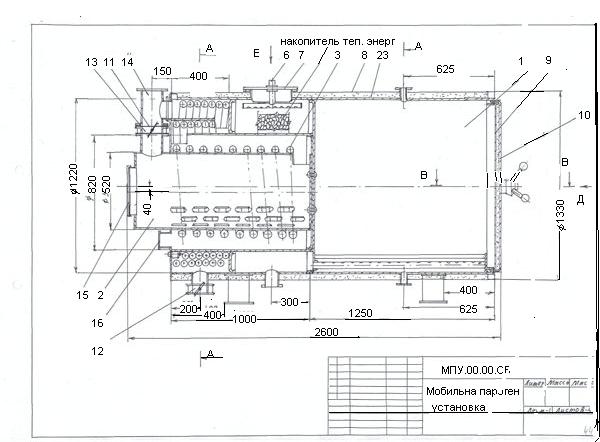

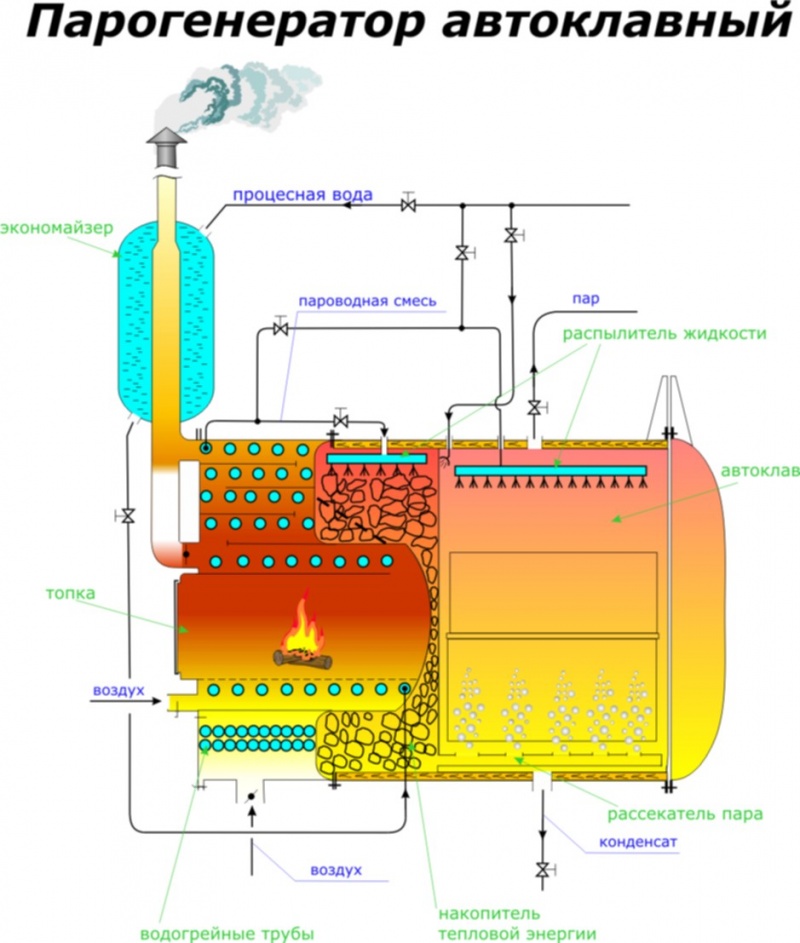

Идея годичной давности жива.
3930
24
blago
Год назад, на этом же топике я презентовал свою идею изготовления чудо -устройства - мобильной парогенерирующей установки - парогенератора автоклавногор. которое бы перемещалось бы в тайге тяговым транспортным средством в любое место. И в тоже время было автономным, без использования эл/эннергии. На которм можно было бы проводить несколько операций.
Изложу в кратце ещё раз о них.
-выработка пихтового и других эфирных масел
-выработка смолистых вещевств, дёгтя.
- стерилизация всех видов консерв, в т.ч. грибов. лесных ягод.
-спекание газосиликатных блоков.
-выработка пара.
-горячее водоснабжение.
Много было скептиков. Но прошедший год опроверг домыслы о неработоспособности этой конструкции. Сейчас же я могу смело утверждать, что данная идея имеет перспективу. И она работоспособна. Опытная промышленная установка работает в ООО "СтройЛайф. г. Ейска. Краснодарского края, на спекании газосиликатных блоков.
Делайте такие установки. Организуйте своё дело и вам вернётся удача.
Я разработал конструкцию устройства с объёмом автоклава 1,5 куб.м.
По деньгам на материалы. это 170 т.р.
Причём, автоклав изготавливаентся из нержавеющей стали, а котёл с парпогенератором - из котловой ситали.
Ниже прикладываю графическую иллюстрацию и технологическую схему.
-выработка пара.

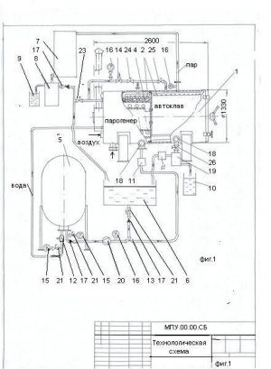

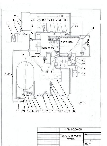

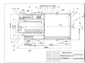

чё то я не понял...Вы можете "анонсировать" даже Запорожец. если вы его придумали. Пока же вы только болтологией занимаетесь. Прикрепляю технологическую схему и сборочный чертёж. В тот раз не получилось.
