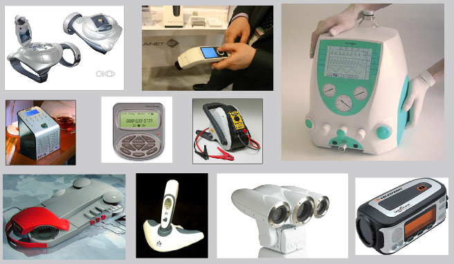

Да уж, действительно бурная фантазия
Ну вот накидал на скорую руку небольшой натюрморт из девайсов, посмотри.
И как бы ты соорудил им имидж "без корпусов"?
В больнице, там ведь и микробы и пыль и т.д. и т.п. Медики явно не поймут моток проводов "креативный". Да и корпус из дерева им тоже будет не по душе явно (хотя микробам наверно понравится).
Только не спеши, подумай хорошо. Утро вечера мудренее
Ну, например, для начала ответь, как бы ты реинкарнировал имидж прибора, того что справа вверху (явно медицина тут какая-то).
Где взять для такого корпус? Или из чего сделать?

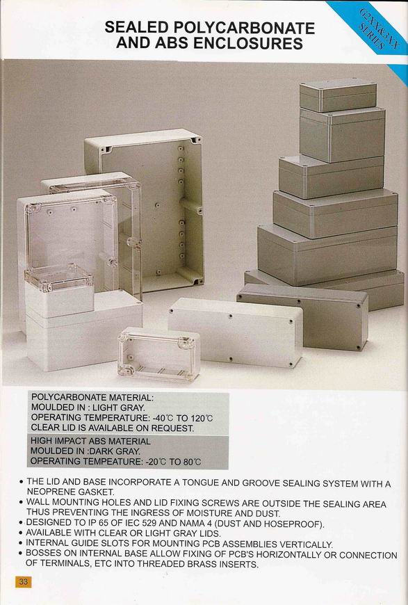

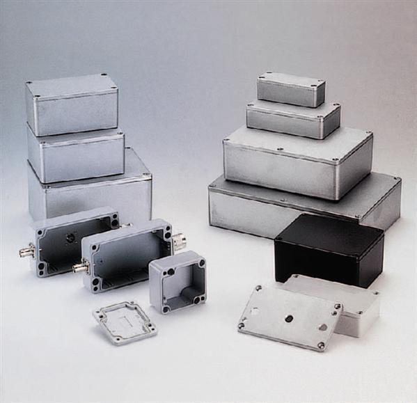

В принципе можно что-нибудь и в Китае подобрать из готового. Например сейчас пришло в спаме предложение
примеры готовых корпусов
Думаю, что если подходит что-нибудь, то можно купить и несколько штук

Женя, обсуждались две фундаментальные проблемы.
1. Для создания самых разнообразных девайсов разработчики используют покупные корпуса, их можно выбрать по каталогам (например, ELFA, RS и т.д.), заказать, лучше у местных фирм-поставщиков комплектухи, если в ЭЛЬФЕ, то корпуса вообще золотые будут... Так как разработки бывают разные, то и корпусов разновидностей куча, но всё равно они всех не удовлетворяют. Для малых серий или создания прототипов они ещё годятся, для крупных серий - нет.
Проблема? Да.
2. Помимо корпусов и само собственно изготовление разнообразных пластиковых или легккосплавных изделий - тоже проблема. Ещё более фундаментальная. Упирается в оснастку, в пресс-формы (сроки, сложность, стоимость, спецы ...). Если бы эта задача была решена, то на Новосибирск бы обрушился огроменный дождь из долларей, нефтяники с газовиками только покуривали бы нервно в сторонке ...
Итого:
Понятно всё, до миллиметра. И задачи, и подводные камни, и цели, и средства.
Ферштейн, Женя?
И на кой черт нужны какие-то опросы?
Ах да, действительно, непременно надо пошугать старушек на перекрестке, половить их за рукав, посовать им под нос опросный лист, пусть (за шоколадку) квалифицированно скажут, надо ли пользовать фирменные колонки и толкатели от Hasco, хороша ли сталь ХВГ и т.д ...
Вот посмотри, как они, стандартные, выглядят ...
